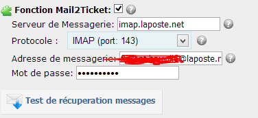

Merci pour votre réponse, j'ai modifié le fichier mais cela n'a rien changé.
J'ai testé avec une adresse La poste :
Impossible de se connecter au serveur de Messagerie: Can't open mailbox 0: no such mailbox
J'utilise la version 2.8 de getsup, sur un debian 7

Non pas de soucis de Firewall, tout est ouvert. (Debian installé de base, pas de IPTABLE)
Qu'est ce que la webdemo ? ce qu'il y a en pièce jointe dans votre réponse ?
Si c'est cela, c'est bien par là que je passe pour réaliser les test. J'ai ouvert la BAL sur le site de la poste aucun soucis pour y accéder.

Pour ce qui de votre problèmr IMAP, je pense qu'il s'agit d'un bug avec la version ssl.
Pouvez vous essayer dans le fichier ./admin/paramters.php de remplacer:
<option ";if ($rparameters['imap_port']=="993/imap/ssl") echo "selected "; echo"value=\"993/imap/ssl\">IMAP sécurisé (port: 993)</option>
par
<option ";if ($rparameters['imap_port']=="993/imap/ssl/novalidate-cert") echo "selected "; echo"value=\"993/imap/ssl/novalidate-cert\">IMAP sécurisé (port: 993)</option>
sinon faite le test en IMAP port 143.

J'ai testé sur la webdemo, avec le compte la poste, une page blanche est retournée, mais pas de message d'erreur.
J'ai également changé les paramètres dans le fichier parameters.php, cela ne marche toujours pas et je ne peux plus sélectionner IMAP 993 ca retourne automatiquement IMAP 143, j'ai du faire une erreur dans le changement..
