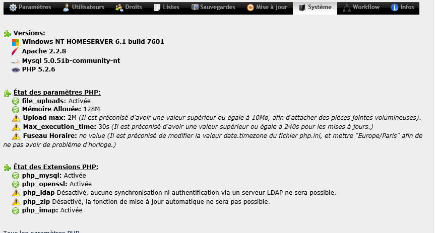

Vous trouverez en pièce jointe la config de mon système sous gestsup. L'imap est activé et le SSL également. J'ai bien rebooté les services et même le serveur.
