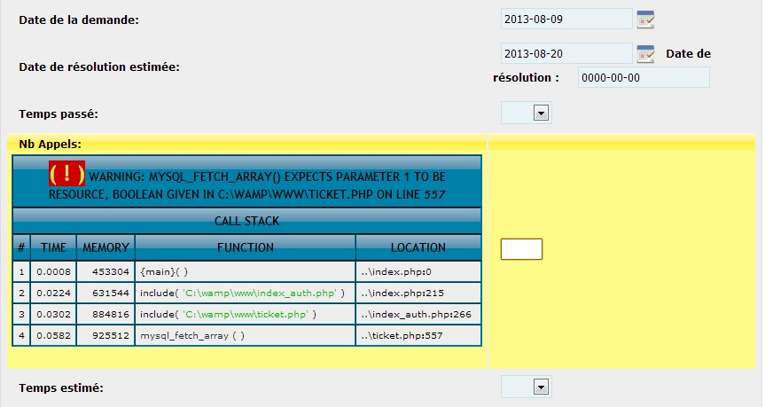

Je reçois une erreur bloquante quand je crée ou consulte un ticket.
N'étant pas expert dans le php, j'ai désinstallé les modifications.

L'erreur se produit juste après une requête qui fait appel au champ nb_appel.
Avez vous bien le champ nb_appel dans la table tincidents ?

Non il n'y avait pas la rubrique NB_appel, je l'ai rajouté à la main. Apparemment le script ne s'est pas exécute correctement malgré que le résultat me disait le contraire. J'utilise un logiciel de gestion de base de donnée Mysql, je ne suis pas passé par PHPMyAdmin. Je vais réutiliser l'outil.

J'ai re executé le script => tout fonctionne

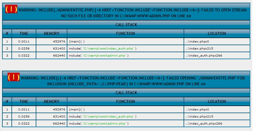

Le fichier entite.php n'est pas présent dans votre archive, une erreur apparaît donc lors de la création d'entité :

Concernant votre 2eme problème, je sèche. Il faudrait me dire par où vous passez et l'enchainement des manips. Je n'ai pas de fichier entite.php (juste newticket_entiteadd.php). Je n'ai jamais eu ce genre d'erreur.
Êtes vous en authentification LDAP car je n'ai pas testé les entité avec la connexion LDAP.
