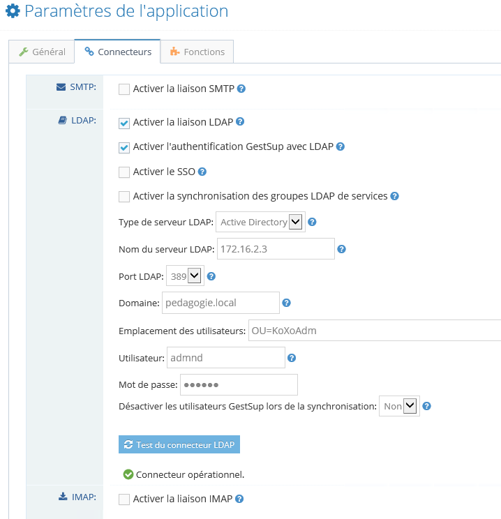

Je n'arrive pas a faire la synchro avec mon Ad

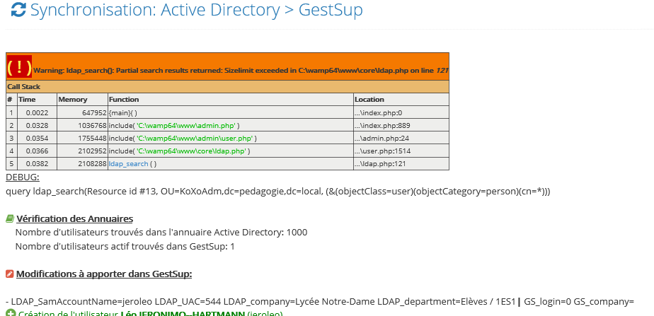

Quelqu'un aurait il une idée, pourquoi cela ne fonctionne par entièrement?

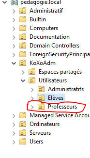

Les utilisateurs de "eleves" remontent et encore pas entièrement .... seulement 1000 sur 1142. Sauf que moi je ne voudrais que les utilisateurs "professeurs" mais eux ne remontent pas du tout :-/
Merci par avance de toutes les pistes données

J'imagine que vous avez un AD sous Windows 2008. Une limitation a 1000 enregistrements est observée avec ce dernier.
Vous pouvez tester la version 3.1.34 qui apporte une évolution sur cette problématique.
Sinon une modification de la limite est possible sur votre AD cf FAQ du site.
