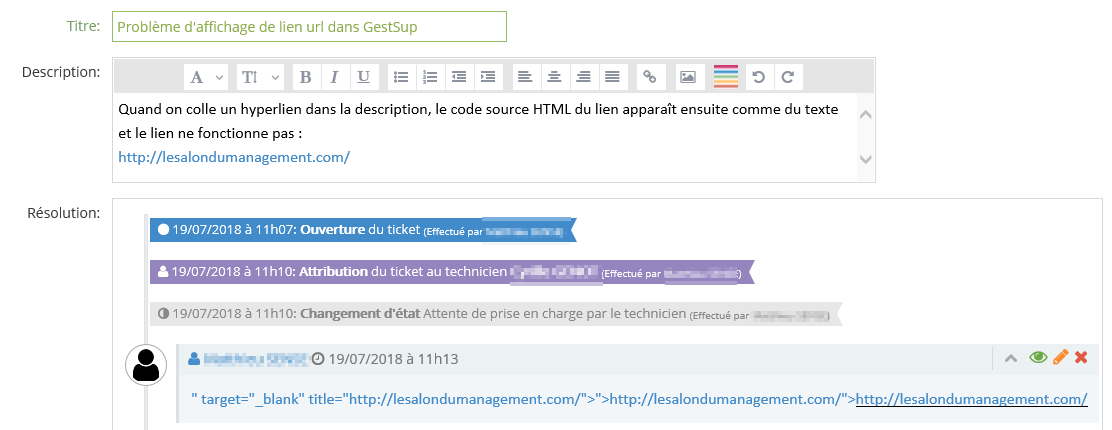

J'ai relevé des disfonctionnements lors de l'utilisation de liens hyper texte.
1. Lors de l'ajout d'un lien vers une page HTML dans la partie résolution, le lien se transforme en texte à la sauvegarde du ticket et ne fonctionne pas
2. Dans la partie description du problème, le bouton permettant d'insérer un lien ne fonctionne pas. Il n'est pas possible de coller un lien dans la fenêtre qui s'ouvre
3. On ne peut pas ajouter de lien vers des fichiers stockés en local ou sur le réseau. Les liens ne fonctionne pas.
Tous les points présentés ci-dessus sont reproductibles dans la WebDémo.
Serait-il possible de corriger ces disfonctionnements dans une prochaine release ?
Merci d'avance pour votre réponse.

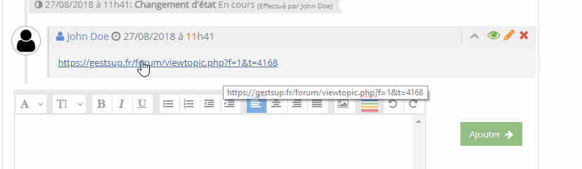

de mon coté cela fonctionne:
pouvez vous préciser la version de GestSup et voir si vous reproduisez le problème sur la webdemo ?Cdt

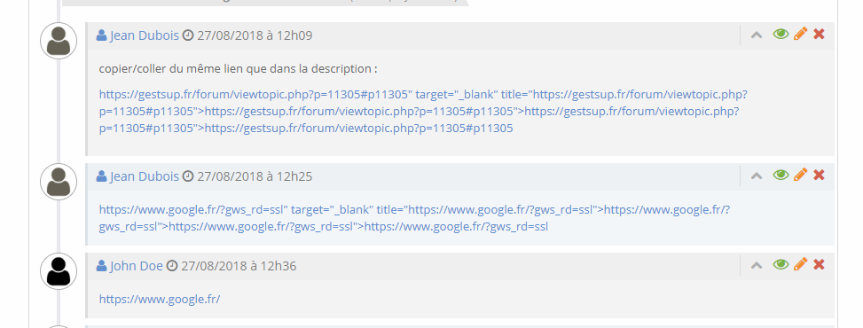

Problème reproductible dans la web démo avec le user "Tech". Voir ticket n°2.

Le problème se produit uniquement lors d'une copie d'un lien depuis la description vers la résolution ?
- cyrenot
- Gsup LEVEL 4
- Messages : 136
- Localisation : Schiltigheim
Non, pas uniquement.
Tout lien coller dans la partie "Résolution" produit le même problème. Voir nouveau update du ticket n°2.
Pour la partie "Description", le problème est que le bouton "insérer un lien" ne fonctionne pas. Il n'est pas opérationnel.

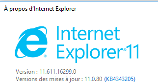

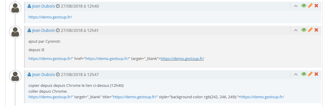

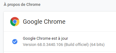

Pouvez vous préciser la source de la copie, le navigateur utilisé et sa version afin de reproduire le problème.
- 2018-08-27 12_41_03-screenshot-zensoft.png (40.39 Kio) Vu 7776 fois
- cyrenot
- Gsup LEVEL 4
- Messages : 136
J'utilise indifféremment 2 navigateurs et je reproduis le problème:
voir mon dernier update ticket n°2 (copier depuis votre lien au-dessus via Chrome) et coller dans la "Résolution". 1. Internet Explorer 2. Chrome
