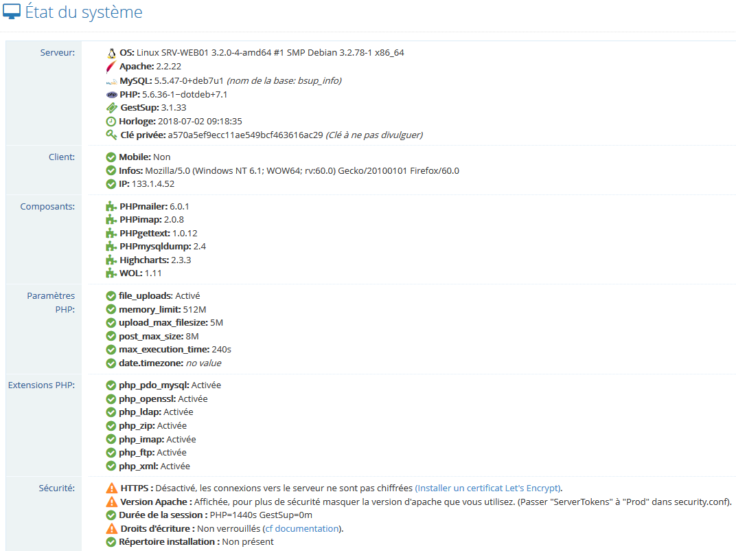

pouvez vous nous donner un impression écran de votre page système ?
GuiMBA
Messages : 73
Enregistré le : ven. 3 mars 2017 10:12
La voici:
reprenez la procédure d'installation pour la modification du fichier php.ini

J'ai mis la timezone et ça fonctionne bien maintenant. Merci.

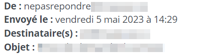

Je rencontre un problème similaire. Lorsque je recois un courriel pour une nouvelle demande ou une réponse, j'ai 4 heures de décalage.
Exemple : Courriel recu à 10h29 (voir image), mais indique envoyé à 14h29
2023-05-05 10_37_07-GestSup _ Gestion de Support.png (4.66 Kio) Vu 6410 fois
2023-05-05 10_32_55-Clipboard.png (10.44 Kio) Vu 6410 fois

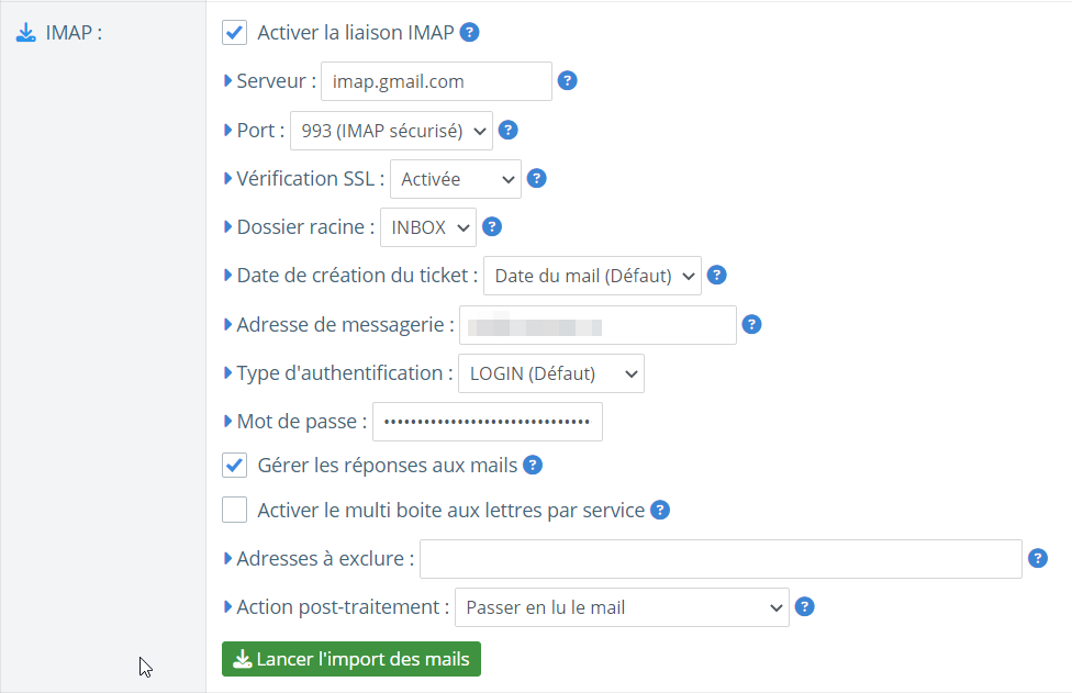

Pouvez-vous transmettre une impression écran de la configuration de votre connecteur imap.

Voici les informations demandées.
Merci pour votre aide, c'est apprécié !
2023-05-05 12_34_55-GestSup _ Gestion de Support.png (53.93 Kio) Vu 6407 fois
Pouvez-vous changer le paramètre de la date de création du ticket et ressayer.
