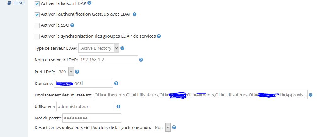

Pour plus d'infos
Pouvez vous donner un impression écran de votre configuration LDAP?
rdralet
Messages : 12
Enregistré le : lun. 28 mai 2018 18:12
La voici
J'ai l'impression que vous avez plusieurs branche à synchroniser avez vous essayé avec juste une
rdralet
Messages : 12
effectivement, je ne peux pas sélectionner plus finement les OU qui m'intéresse ?
si mais il faut utiliser le point virgule comme séparateur entre les différentes branches.
N'hésitez pas à survoler le point d'interrogation à coté pour avoir un exemple.

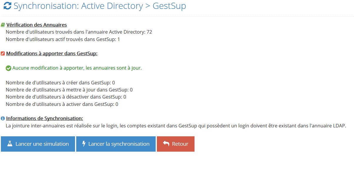

rdralet
Messages : 12
je l'ai bien fait avec des ; je ne comprend pas.
Sinon j'ai quelques doublons dans mes comptes users
possible de supprimer tous les comptes et les resynchroniser ?
est ce que la synchronisation d'une seule branche fonctionne ?
