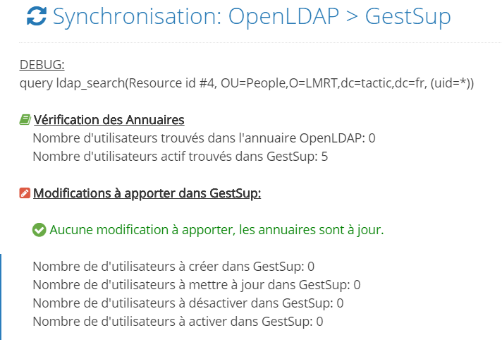

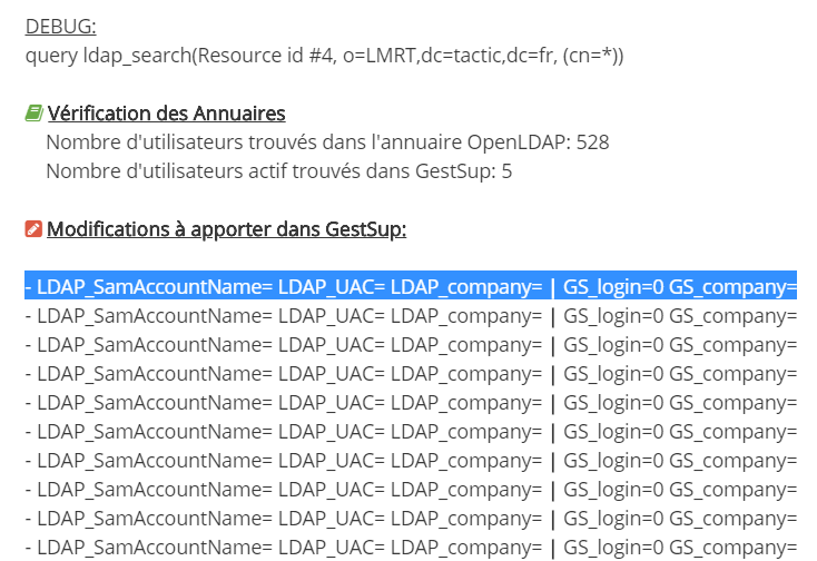

Je suis en plein processus de test et de validation de votre application pour une mise en production d'ici peu. J'essaye de mettre en place une connexion ldap avec notre openldap.
1er problème votre application attend des "UID" pour les utilisateurs alors que nous avons une base d'utilisateurs en "CN". j'ai modifié dans le fichier ldap.php l'entrée qui correspond a openldap.
Si je simule un import ldap j'ai bien le nombre de mes utilisateurs par contre les champs sont vides :
Je ne sais pas quoi faire.

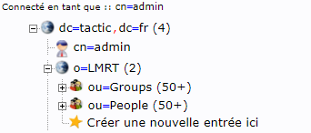

edit : En recherchant un peu mes users ne sont pas à la racine de mon openldap d'ou les problèmes de synchronisation

Merci pour ton message. Pour la synchronisation c'est bon. Mon problème est que mes users ne sont pas à la racine de mon openldap, du coup j'ai remis mon fichier à sa configuration d'origine.

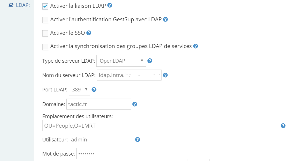

Est-il possible de faire une synchronisation des users qui se situent dans un dossier (OU=People,O=LMRT,DC=XXXX,DC=FR) ?
Messages : 9656
Il faut renseigner le champ emplacement des utilisateurs cf doc.

Bonjour Flox
C'est bien ce que je fait voici la configuration du connecteur
voici ce que j'obtiens lorsque que je simule une synchronisation
Messages : 9656
il ne manque pas un "U" dans la deuxième unité d'organisation ?

Enregistré le : mar. 22 mai 2018 14:59
Non c'est bien comme ça dans mon ldap.
Messages : 9656
Effectivement tout à l'air correct,
je vais regarder pour reproduire votre environnement afin de réussir à reproduire le problème.
