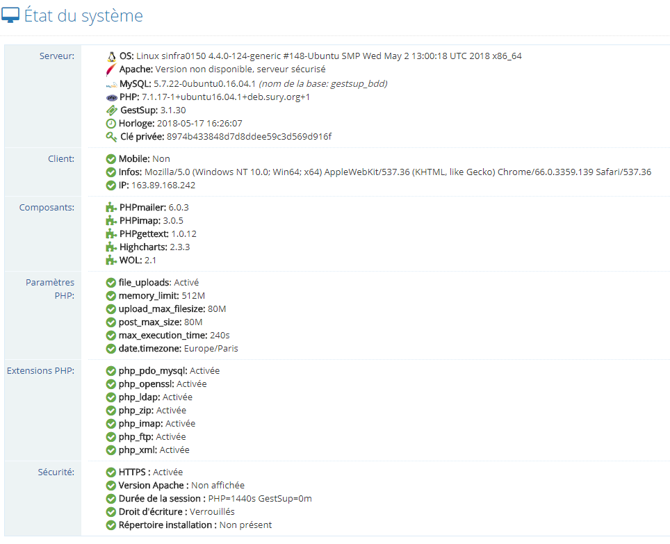

Messages : 9656
pouvez vous nous transmettre un impression écran de votre page système ?

J'ai résolu mon problème en effet le package installé est : php7.0-xml
Cependant il m'a fallut installé aussi php7.1-xml et php7.2-xml pour que cela fonctionne.
Un redémarrage d'apache serveur et tout fonctionne :).
