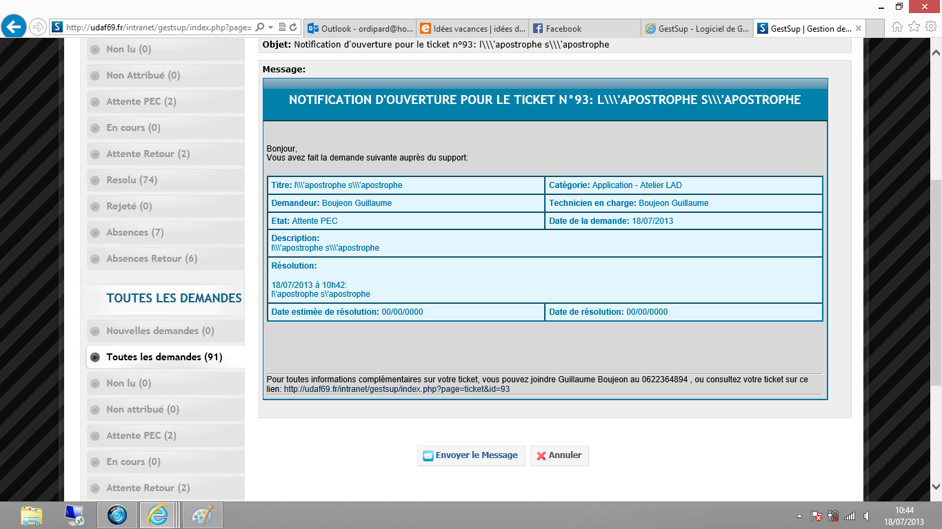

J'utilise GestSup depuis bientôt trois semaine, et c'était exactement ce qu'il me fallait :)
Juste une petite amélioration de rien du tout, un petit StripSlashes ligne 406 et 410 de Ticket.php, ligne 80 de thread.php, ligne 92 et 93 de preview_mail.php et lignes 197 et 198 de core/mail.php pour éviter ces slashes intempestifs qui s'ajoute à chaque modif ;) du ticket et ne font pas très propres à l'envoi du mail ;)
Merci encore pour votre travail !

Et encore merci pour votre travail.
J'ai installé l'outil sur deux serveurs différents car je travail pour deux sociétés différentes.
Pour une société le serveur est hébergé chez OVH
Pour l'autre chez 1and1.
J'ai eu ce soucis sur les deux installations et les corrections apportées plus haut ont résolu le problème.

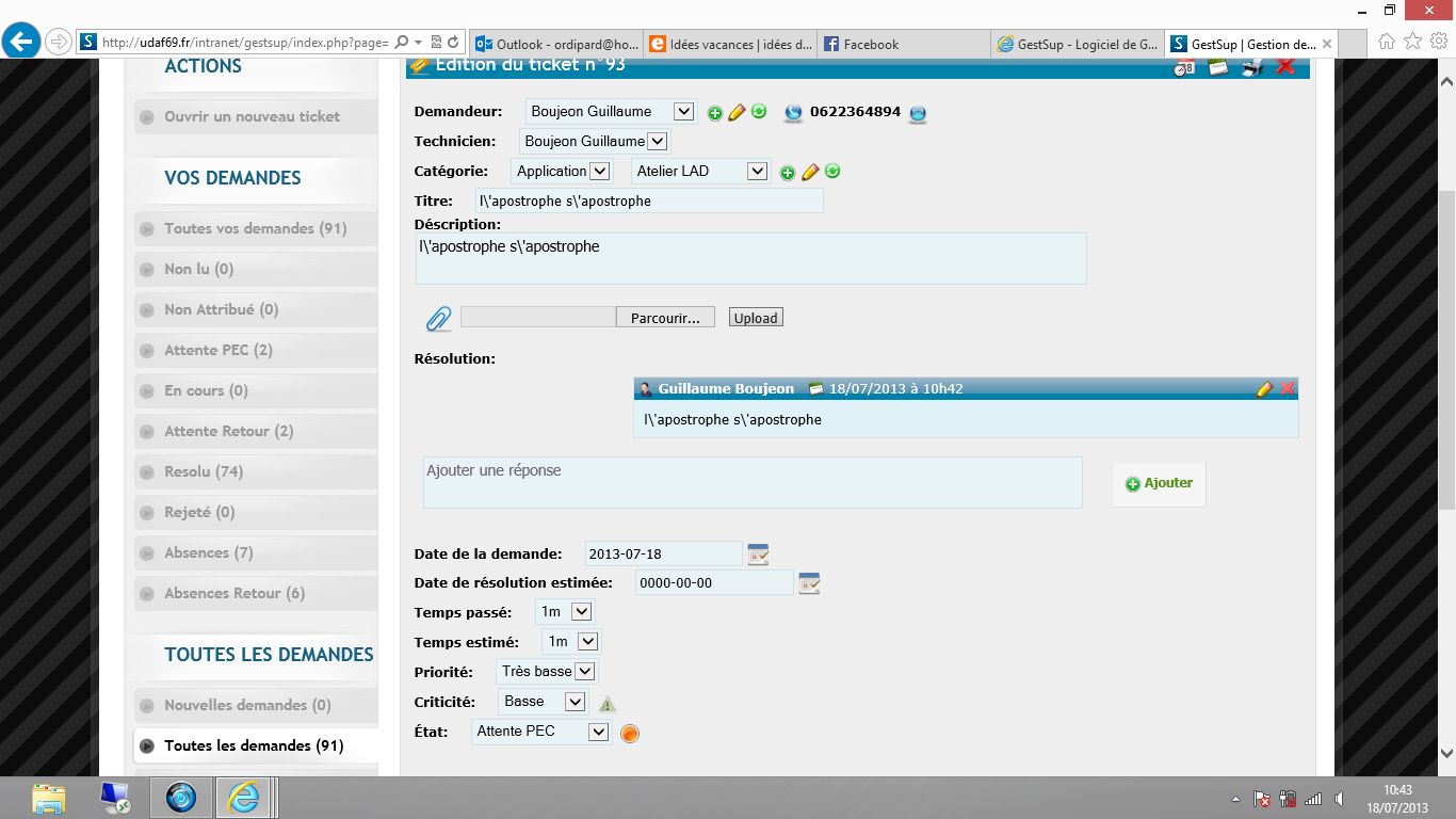

Voici les impression écran, comme je l'ai dit plus haut, le problème s'est produit sur deux serveur différents 1 1and1 et l'autre OVH et effectivement le problème ne se reproduit pas sur la Web Demo
