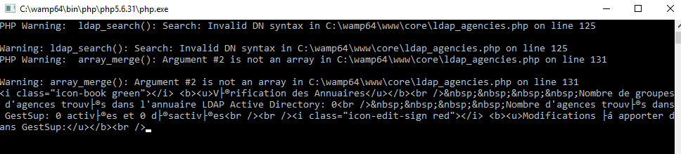

Je me permets de poster sur le forum car je rencontre un souci lors du lancement de la tâche planifiée permettant de lancer une synchronisation de l'AD. Le connecteur LDAP est correctement configuré et la synchronisation manuelle via Gestsup fonctionne. Cependant sur le serveur (Windows Serveur 2016), la tâche planifiée est créée par la ligne de commande mais lorsque cette tâche planifiée est exécutée par automatiquement, cela ne fonctionne pas. Je reçois le message d'erreur ajouté en pièce-jointe.
Est-ce que certains paramètres doivent être adaptés dans le fichier ldap_agencies.php
Merci pour le retour.
Bonne journée.
Sans titre.png (21.03 Kio) Vu 4159 fois

Est ce que la synchronisation fonctionne sans les groupes d'agences ?

Il s'agit d'une synchronisation des groupe as correspondant à des agences dans gestsup.
Si vous ne l'utilisez pas désactivé l'option du connecteur et utiliser le fichier LDAP.php dans la synchro cf docs.

Merci pour le retour, la synchronisation des groupes n'est pas activée. Ici je ne synchronise que les utilisateurs de l'AD.
Qu'entendez-vous par utilisez le fichier LDAP.php ? Où puis-je le trouver ? Comment dois-je le configurer ?
