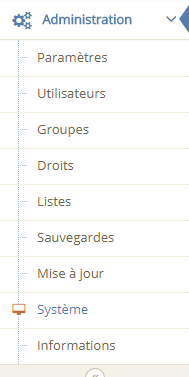

Messages : 9656
Administration > Système et tester cette option:
Screenshot_21_12_2017 , 14_15_31.png (2.5 Kio) Vu 8136 fois

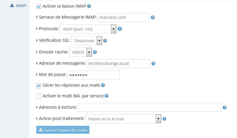

Messages : 9656
Vous pourrez également tester de remplacer l'adresse mail par le login de la BAL.
Messages : 9656
pouvez-vous nous donner un impression écran de cette page:
Screenshot_21_12_2017 , 14_29_44.png (4.03 Kio) Vu 8131 fois
Screenshot_21_12_2017 , 14_29_06.png (6.85 Kio) Vu 8131 fois

IMAP server: 192.168.0.xxx
IMAP port: 143
IMAP connection string: {192.168.0.xxx:143/novalidate-cert}INBOX
IMAP connector mode: SINGLE
[test] Detect mail in mailbox: OK
[test] Check new mail: No new mail detected
Total 0 mail received
en fait, j'ai remplacé l'adresse mail par le login, sans le nom de domaine devant
ça fonctionne, merci :mrgreen: je vais faire quelques essais maintenant
