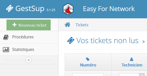

je voudrais que mes technicien ne puisse pas avoir accès a l'onglet administration image 1
sur mon utilisateur de test on voie plus l'onglet tout les tickets image 2:

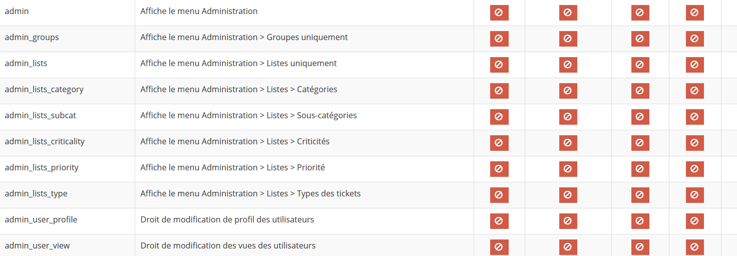

Alors que le droit et bien sélectionné image 3 :
pareille pour le superviseur. il faut qu'il puisse voir et modifier les ticket mes pas interagir avec l'administration du logiciel es que cela et possible?

up fait il y aucun changement toujours obliger d'avoir le droit "admin Affiche le menu Administration" pour voir "tous les ticket".
si le droit "admin Affiche le menu Administration" & "side_all Affiche la section tous les tickets" sont cocher je voie les ticket et l'administration
par contre si je désactive "side_all Affiche la section tous les tickets" je vois plus "tous les ticket" mes toujours l'administration.
