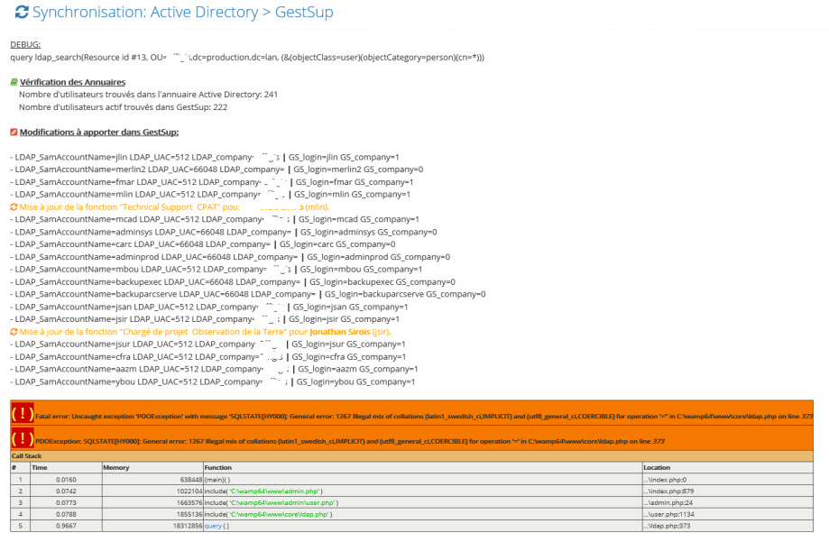

En mode débogage, j'ai cette erreur:
DEBUG:
query ldap_search(Resource id #13, OU=xxxxxxx,dc=production,dc=lan, (&(objectClass=user)(objectCategory=person)(cn=*)))
Fatal error: Uncaught exception 'PDOException' with message 'SQLSTATE[HY000]: General error: 1267 Illegal mix of collations (latin1_swedish_ci,IMPLICIT) and (utf8_general_ci,COERCIBLE) for operation '='' in C:\wamp64\www\core\ldap.php on line 373
PDOException: SQLSTATE[HY000]: General error: 1267 Illegal mix of collations (latin1_swedish_ci,IMPLICIT) and (utf8_general_ci,COERCIBLE) for operation '=' in C:\wamp64\www\core\ldap.php on line 373
Vérification des Annuaires
Nombre d'utilisateurs trouvés dans l'annuaire Active Directory: 241
Nombre d'utilisateurs actif trouvés dans GestSup: 223

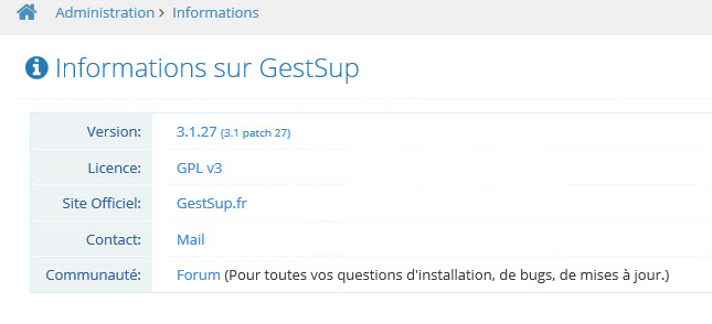

Bonjour Flox,
J'ai effectué le patch 3.1.27 comme tu m'as demandé mais j'ai toujours le même problème de synchro.
Tu trouveras ci-dessous les captures d'écran.
En te remerciant d'avance pour ton aide.

andrebob
Messages : 27
Enregistré le : jeu. 11 mai 2017 20:53
Message d'erreur Ldap

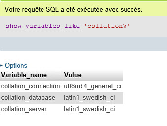

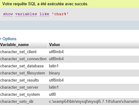

Je ne suis pas très calé en PHP et Mysql, mais je pense que c'est problème de jeu de caractère.
Est-il normal qu'il y a plusieurs jeu de caractére?
Quelle est le jeu de caractère par défaut qu'on utilise dans GestSup?
Car actuellement dans PHPAdmin j'ai ça:
Est-ce que c'est correct?

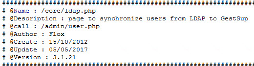

pouvez vous ouvrir le fichier ./core/ldap.php sur votre serveur et nous donner la version affiché dans l'entête du fichier ?
andrebob
Messages : 27
Bonjour Flox,
Je l'avais déjà mis dans la première discussion. :D
<?php

Messages : 9656
vous avez mis à jour votre version entre le premier impression écran et le second, vous étiez en version 3.1.21 et vous avez migré en 3.1.27.
Si votre fichier ./core/ldap.php est toujours en version 3.1.21 après avoir migré en version 3.1.27, vous avez une erreur lors de la mise à jour de l'application.
la version du fichier ./core/ldap.php devrai être 3.1.24.
