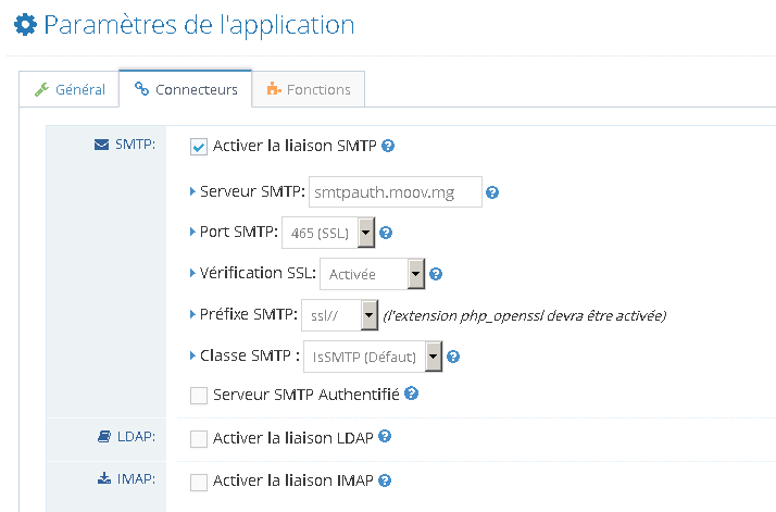

pouvez vous faire un impression écran de vos paramètre onglet general + connecteur.

fannykely
Messages : 15
Enregistré le : mer. 8 nov. 2017 09:09
En pj, merci
sans auth.PNG (14.02 Kio) Vu 5659 fois

L'envoi marche, j'ai rechecké toutes les paramétrages : adresse émetteur, login et mdp user smtp,...
