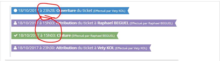

Je rencontre le problème suivant. Comme vous pouvez voir sur l’image ci-joint, le ticket est créé à 23h28. Mais les modifications fait après la création de ticket apparaissent comme antérieur à la création.
Cela est vraiment gênant.
Est-ce que quelqu’un à une solution ?
En vous remerciant d’avance.

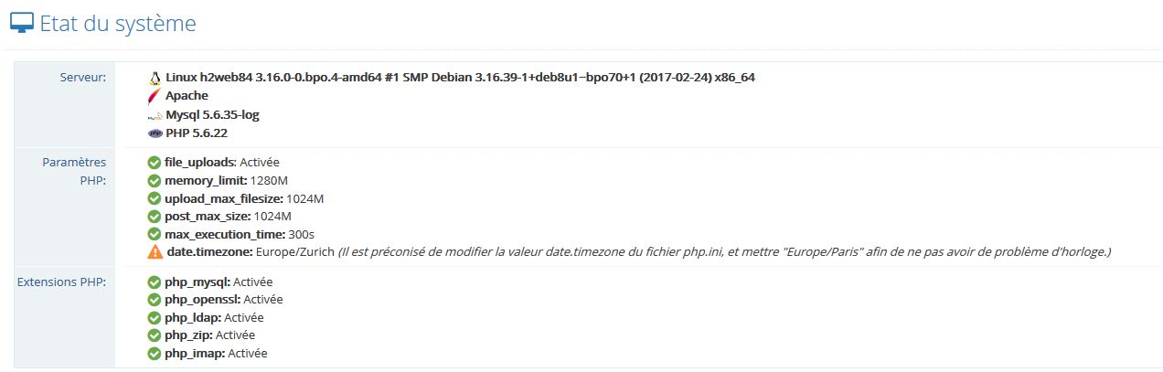

bonjour,
pouvez vous nous donner un impression écran de votre page système.
Albys
Messages : 8
Enregistré le : jeu. 19 oct. 2017 10:30
Flox a écrit :bonjour,
Ci-joint l’impression d’écran système.
Effectivement le timezone n’est pas bon.
Mais je suis sur un serveur mutualisé dons je n’ai pas accès au PHP.INI et de toute façon je ne pourrais pas modifier le timezone. Apparemment je peux le changer directement sur les scripts php mais je ne sais pas quel est le bon fichier PHP.
Avez-vous une idée ?
impression d'écran système
pouvez vous préciser la localité de votre serveur et la localité de vos utilisateurs.

Flox a écrit :Bonjour,
Le serveur mutualisé est chez infomaniak (Suisse).
Les utilisateurs sont à Paris, France.
modifier le date.timezone de votre fichier php.ini comme indiqué dans la page système.

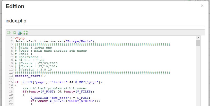

Vous pouvez le définir manuellement en modifiant le fichier index.php ajouter
date_default_timezone_set('Europe/Paris');
Après la balise d'ouverture PHP et vérifier dans la page système.
Albys
Messages : 8
Flox a écrit :Vous pouvez le définir manuellement en modifiant le fichier index.php ajouter
Je l’ai fait mais ça ne change rien au niveau système. :(
