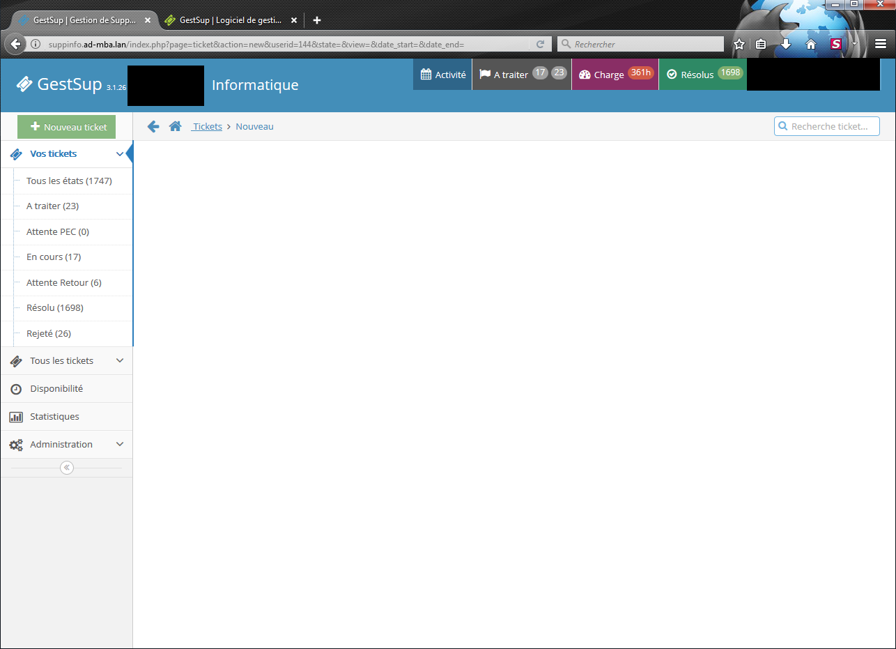

J'ai installé la mise à jour 3.1.26 ce matin et je rencontre 2 problèmes.
Le 1er, lorsque j'enregistre un ticket en cliquant sur "Enregistrer" ou "Enregistrer et fermer", l'application réalise l'action mais me laisse sur une page blanche. Seuls les bandeaux du haut et de gauche apparaissent (cf. copie écran). Je devrais normalement voir mon ticket en cliquant sur "enregistrer" ou repasser à la liste des tickets en cliquant sur "enregistrer et fermer".
Le 2ème, c'est que les utilisateurs ne reçoivent plus les notifications par mail.
J'ai fait un test depuis une autre base GestSup que l'on a en version 3.1.21 et cela fonctionne bien.
Avez-vous un correctif à me proposer?

[Résolu]Bug enregistrement ticket notification mail [3.1.26]
