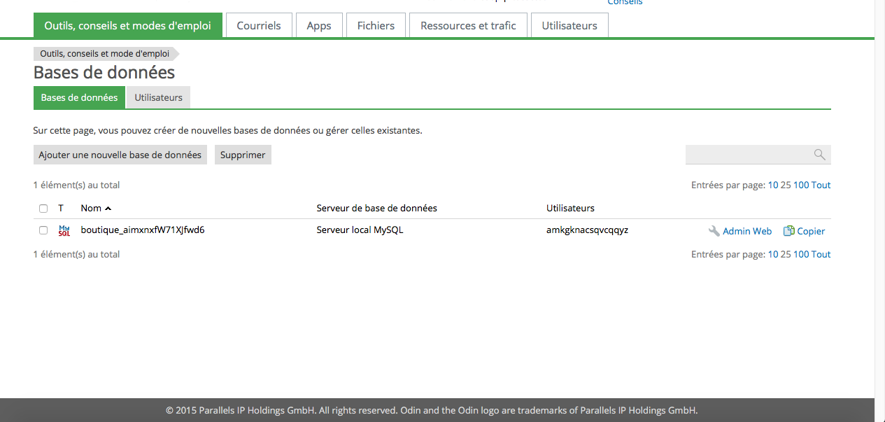

Mon hébergeur utilise apparement un serveur Linux et la version de PHP est 5.6.
La solution pour gérer le serveur web est Parallel Plesk Panel.
Quand je me connecte à PHP My Admin je ne vois pas la base de données de Gestsup, mais celle de ma boutique en ligne.
Peut-être faut-il qu'elle soit créer à même l'assistant Parallel Plesk Panel.
Capture d’écran 2017-07-31 à 16.54.24.png (100.01 Kio) Vu 7276 fois
Merci de votre aide!
Messages : 9656
vous pouvez réaliser les étapes d'installation en manuelle si cela ne fonctionne pas.

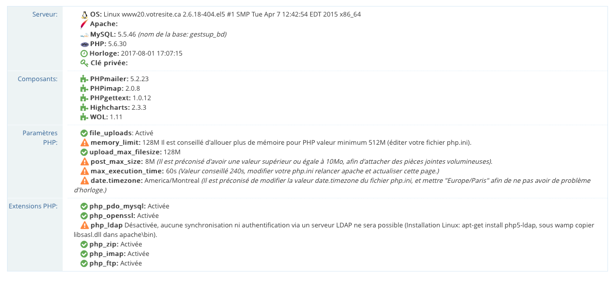

Par contre, voici les paramètres en pièce-jointe, est-ce bien important que ceux-ci soient changés? (pour l'horloge j'habite en Amérique du Nord, c'est normal).
Lors de l'installation
Capture d’écran 2017-08-01 à 17.08.34.png (121.83 Kio) Vu 7265 fois
Merci!
Messages : 9656
La couleur est orange il ne s'agit que d'avertissement, le logiciel sera fonctionnel avec les limitations décrite.
