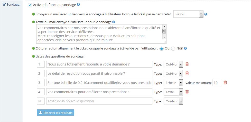

Bonjoru Flox,
Version gestsup 3.1.20 (c'est inscrit dans ma signature pourtant)
En PJ la configuration demandée,
Capturefonction sondage.JPG (69.07 Kio) Vu 10324 fois
Linux Ubuntu 16.04.1/Apache: 2.4.18 / MySQL: 5.7.17 / PHP: 7.0.13-0ubuntu0.16.04.1 / Active directory 2012 serveur / Gestsup 3.1.21
pouvez vous passer en version 3.1.21 et refaire un test ?

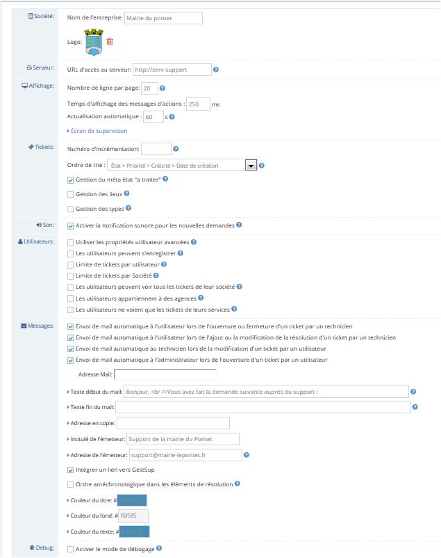

puis avoir un impression écran de vos paramètres généraux
laurent.aru
Messages : 46
Enregistré le : lun. 20 févr. 2017 17:11
Voici
param generaux gestsup.JPG (62.56 Kio) Vu 10316 fois
très bien bon le fonctionnement normal est que l'application envoi un mail sur l'adresse mail du demandeur depuis l'adresse définit dans "adresse de l'émétteur", lorsque le ticket est enregistré dans l'état résolu.
c'est bien la procédure que vous suivez ?
Les autres mails fonctionnent correctement ?
