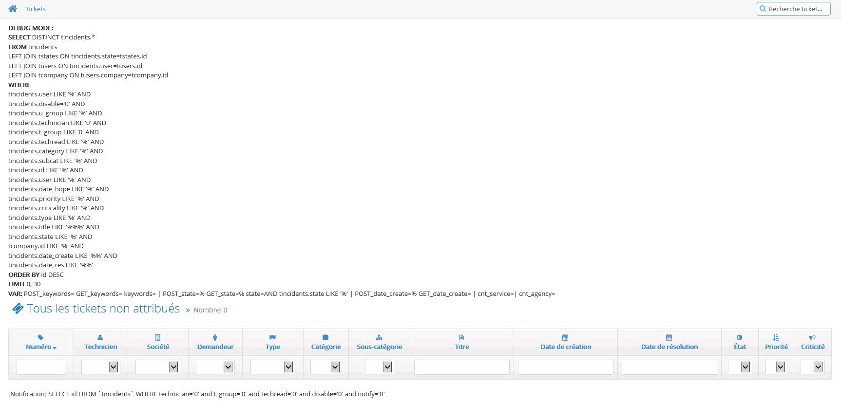

depuis le passage à la version 3.1.21 sous le profil technicien lorsqu'on veut créer un nouveau ticket il est alors uniquement affiché le demandeur et tout le reste est vierge.
De plus la collecte des mails fonctionne mais ne m'affiche pas le ticket
Capture tickets non attribué.PNG (60.11 Kio) Vu 9572 fois

réussissez vous à reproduire le problème sur la webdemo ?
pouvez vous sur le fichier ticket.php qu'a la ligne 285 la requête et la suivante:
$query2=$db->query("SELECT name FROM tservices WHERE id IN (SELECT service_id FROM tusers_services WHERE user_id=$row[id]) AND disable=0");

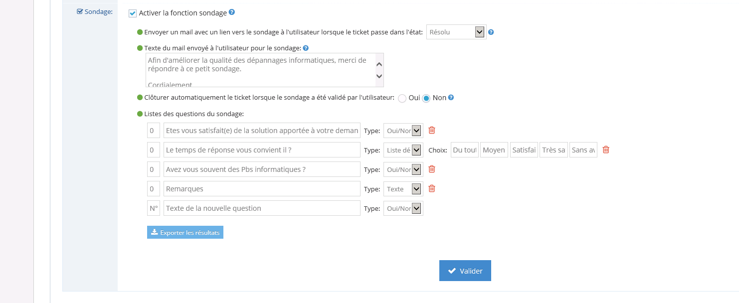

J'ai un autre soucis les users ne reçoivent pas le sondage
Y a t'il un paramétrage spécifique??
merci encore de votre réactivité
Re: Pb creation ticket
Posté : lun. 19 juin 2017 09:38
Normalement un utilisateur de base nommé aucun est présent dans la liste des utilisateurs.
Pour la fonction sondage il faut paramétré l'état qui conditionne l'émission du sondage dans les paramètres de la fonction.
Pouvez vous nous donner un impression écran du paramétrage de la fonction ?
Posté : lun. 19 juin 2017 11:15
par FRMO
voila al capture
Posté : lun. 19 juin 2017 11:32
normalement le mail de sondage doit etre emit lorsque le ticket passe en résolu, faite un test avec un nouveau ticket avec un utilsateur possèdant un mail, car le mail de sondage n'est pas ré-émit.

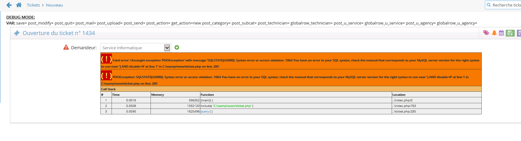

pouvez vous activer le mode debug et sur un nouveau ticket faire une impression écran de l'écran qui suit l'enregistrement d'un ticket ayant l'état résolu.
Posté : lun. 19 juin 2017 15:22
par FRMO
j ai activé le mode debug sauf que l écran qui s'affiche juste après ne dure qu'une seconde donc compliqué de faire capture d'ecran.
