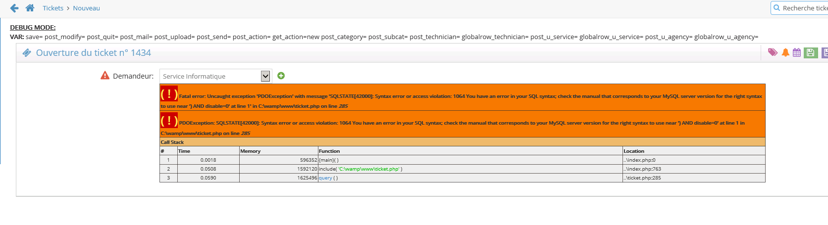

depuis le passage à la version 3.1.21 sous le profil technicien lorsqu'on veut créer un nouveau ticket il est alors uniquement affiché le demandeur et tout le reste est vierge.
De plus la collecte des mails fonctionne mais ne m'affiche pas le ticket

réussissez vous à reproduire le problème sur la webdemo ?
pouvez vous sur le fichier ticket.php qu'a la ligne 285 la requête et la suivante:
$query2=$db->query("SELECT name FROM tservices WHERE id IN (SELECT service_id FROM tusers_services WHERE user_id=$row[id]) AND disable=0");

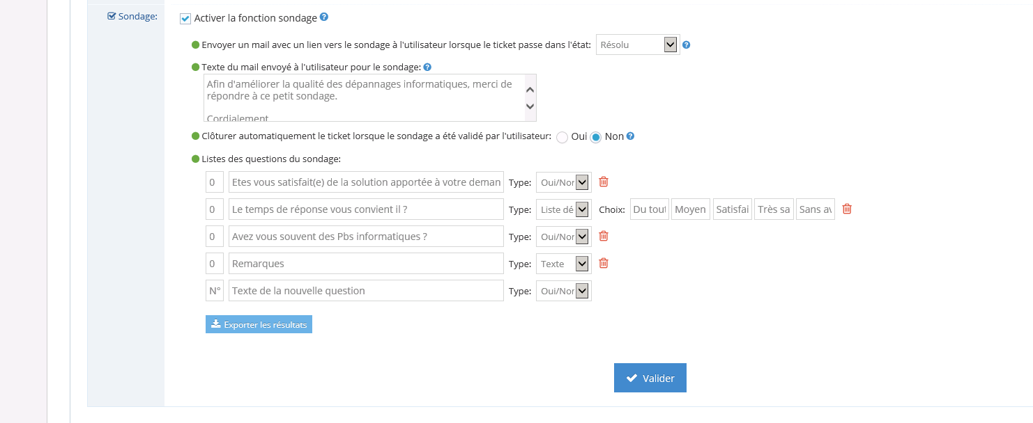

J'ai un autre soucis les users ne reçoivent pas le sondage
Y a t'il un paramétrage spécifique??
merci encore de votre réactivité
Messages : 9895
Normalement un utilisateur de base nommé aucun est présent dans la liste des utilisateurs.
Pour la fonction sondage il faut paramétré l'état qui conditionne l'émission du sondage dans les paramètres de la fonction.
Pouvez vous nous donner un impression écran du paramétrage de la fonction ?
FRMO
Messages : 11
Enregistré le : lun. 11 avr. 2016 11:37
voila al capture
Messages : 9895
normalement le mail de sondage doit etre emit lorsque le ticket passe en résolu, faite un test avec un nouveau ticket avec un utilsateur possèdant un mail, car le mail de sondage n'est pas ré-émit.

pouvez vous activer le mode debug et sur un nouveau ticket faire une impression écran de l'écran qui suit l'enregistrement d'un ticket ayant l'état résolu.
FRMO
Messages : 11
j ai activé le mode debug sauf que l écran qui s'affiche juste après ne dure qu'une seconde donc compliqué de faire capture d'ecran.
gestup tourne sur un serveur 2012r2 pour info
Messages : 9895
vous pouvez modifier temporairement le temps d'affichage des messages d'actions dans les paramètres de l'application.
Votre connecteur SMTP fonctionne bien correctement ?
