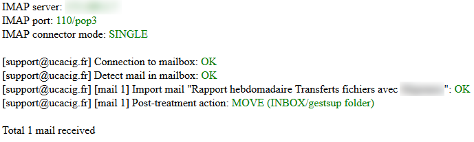

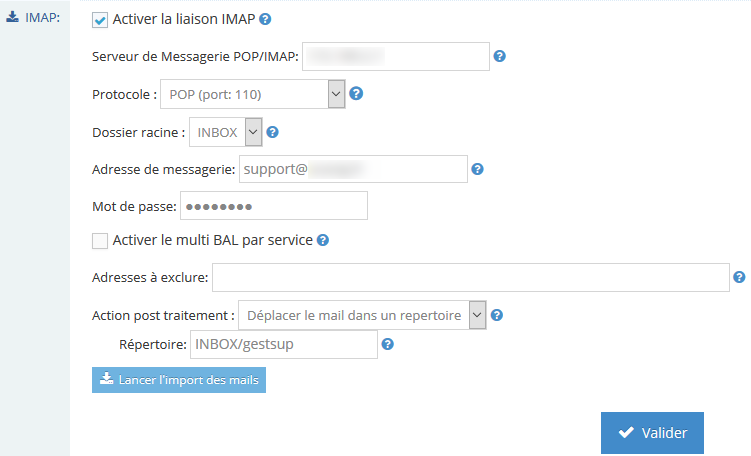

Voici une impression d'écran de la configuration :
screen IMAP.png (21.03 Kio) Vu 4993 fois
copie IMAP2.png (13.46 Kio) Vu 4993 fois
De plus, les mails dans les dossiers sont aussi scanné et transformer en ticket qu'il soit en lu ou en non lu... Même si l'option "INBOX" est renseignée...

Je vous confirme que cela est bien liée au protocole POP je reproduit le problème de mon coté.
Je regarde les possibilités technique avec ce protocole.
Messages : 9656
Le protocole POP ne gère pas les mails non lu ou lu, soit vous paramétré la suppression soit il faudra utiliser le protocole IMAP.
