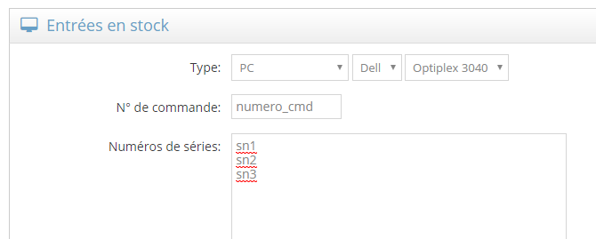

avez vous remplit le formulaire comme ceci ?
Screenshot_12_05_2017 , 12_23_51.png (11.27 Kio) Vu 6687 fois
sabrinac
Messages : 86
Enregistré le : mar. 25 avr. 2017 11:11
Je ne saisis pas par lot mais un par un car je n'ai pas de SN à saisir
