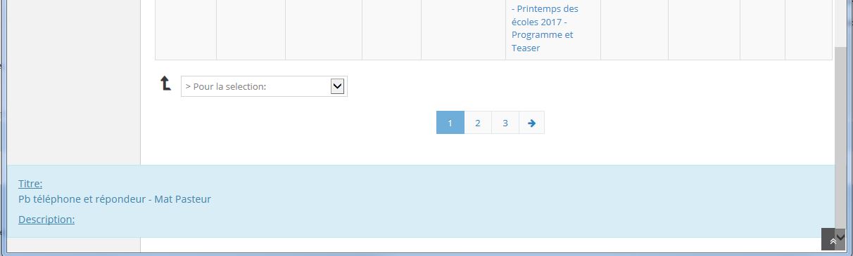

Ce jour nous rencontrons le problème suivant, le profil de notre hotliner qui est administrateur est dans un état instable.

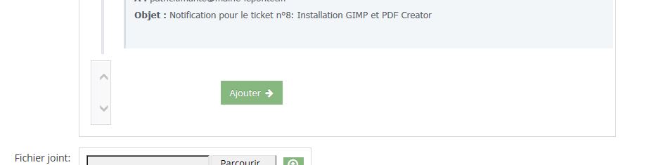

Un bandeau contenant les informations d'un ticket est affiché en permanence quel que soit les écrans, impossible de se déconnecter (aucun effet en cliquant sur l'avatar), un ascenseur est apparu à gauche de la liste des suivis et impossible de saisir dans les champs de texte libre type suivi

Vous trouverez des copies d'écrans associées pour mieux comprendre.

- vue avec champ texte de suivi inaccessible et apparition de l'ascenseur à gauche de la liste des suivis
- champsuiviinactif_ascenseurgauche.JPG (20.58 Kio) Vu 8871 fois
- Bug d'affichage permanent sur tous les écrans
- bandeau bug gestsup 3_1_18.JPG (34.45 Kio) Vu 8871 fois
