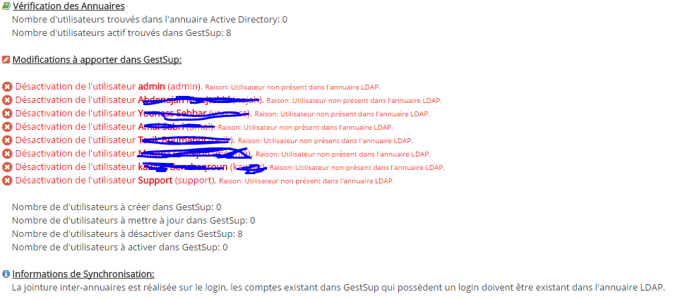

J'ai un petit souci lors de lancement du synchronisation avec AD. gest sup m'affiche aucun users malgré leurs présence sur AD

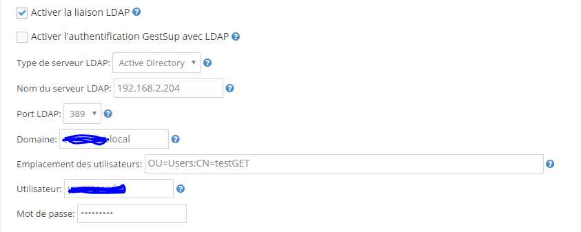

Vous trouvez lz configuration
Merci d'avance :)
Messages : 9656
je pense que vous devez confondre les unités d'organisation et les containers.
Essayer de remplacer:
OU=Users;CN=testGET
par
CN=Users;OU=testGET

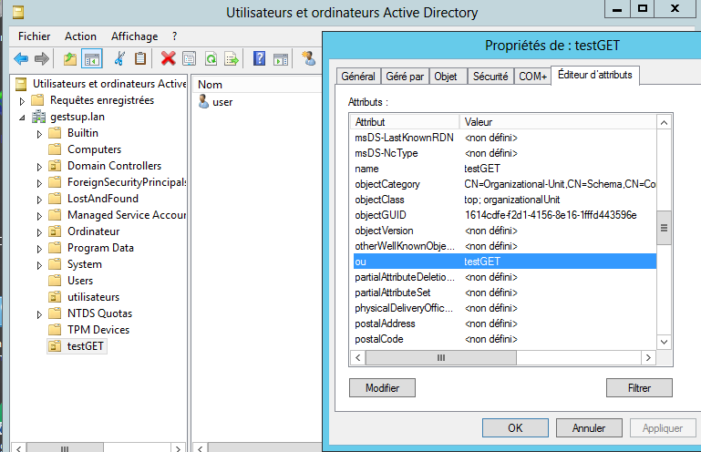

najah
Messages : 30
Enregistré le : ven. 13 janv. 2017 12:27
Dans mon cas,UO c'est users et l'utilisateur c'est testGet

C'est bon,c'est juste un problème de chemin de UO.
