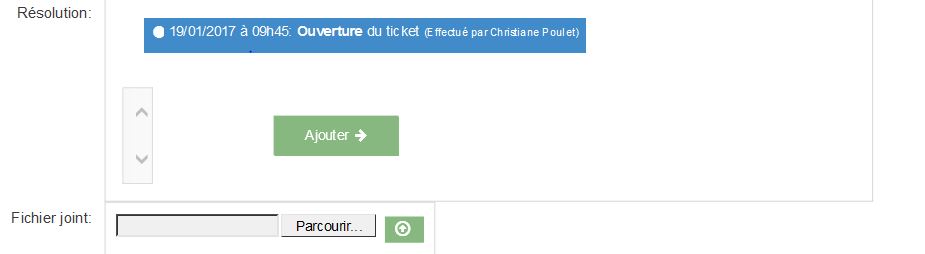

Nous rencontrons des Problèmes d'affichage qui sont plutôt handicapants après le passage en version 3.1.11.
Par exemple sur un ticket en cours dans le champs "Résolution" le corp de texte a disparu il y a seulement le bouton "ajouter" qui apparait, impossible d'ajouter des informations supplémentaires sur le ticket.
L'affichage dans son ensemble est différent avec IE par rapport à la version 3.7 "moins clair".
- Le problème apparait sur plusieurs version d'internet explorer par exemple sur la 11.0.960.18537
- Le Problème n'apparait pas sous Chrome
- Il n'y avait pas de problème avec 3.7
- la majorité de nos utilisateurs utilisent IE comme navigateur par défaut et nous utilisons un certains nombre application qui ne fonctionne qu'avec IE.
Je vous ai ajouté une copie d'écran
Pb Gestsup.JPG (22.75 Kio) Vu 3356 fois

Pouvez essayer de remplacer dans votre fichier ./index.php:
 <?php // header('x-ua-compatible: ie=edge'); //disable ie compatibility mode ?>
par
 <?php  header('x-ua-compatible: ie=edge'); //disable ie compatibility mode ?>
Sinon passer version 3.1.15 le problème à été réglé depuis.

Merci la manipulation fonctionne je n'ai plus de problème.
