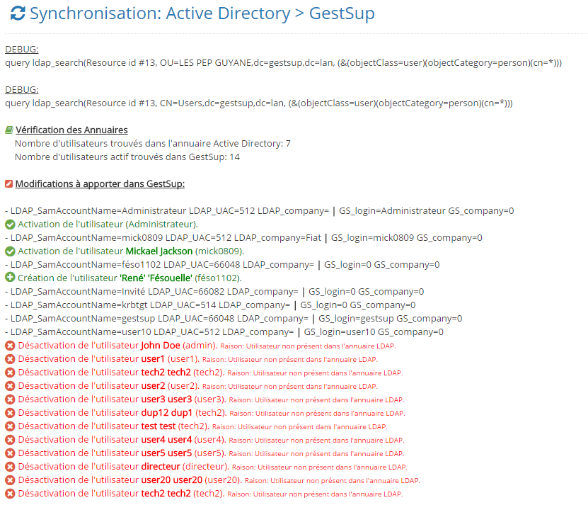

De mon coté cela fonctionne avec les deux unités d'organisations:
Screenshot - 05_01_2017 , 18_36_56.png (114.64 Kio) Vu 8764 fois

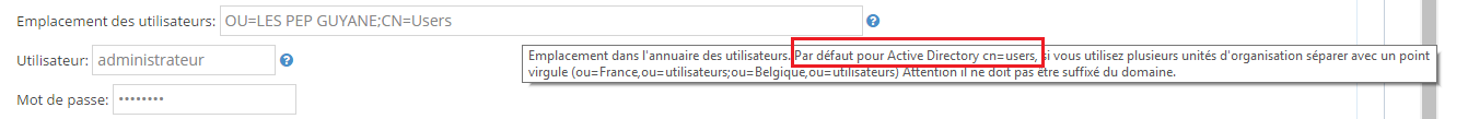

Messages : 9656
Je pense avoir comprit vous confondez container et unité d'organisation, remplacer votre OU=users par CN=users.
Sans titre3.png (13.31 Kio) Vu 8764 fois
