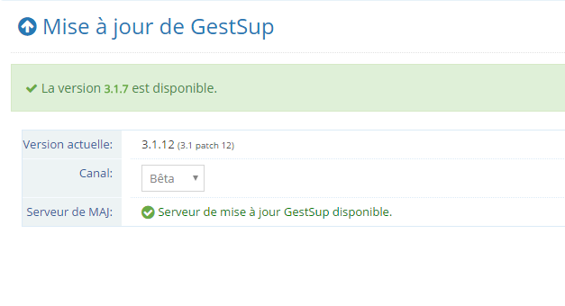

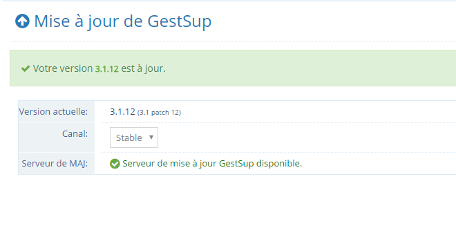

J'ai un soucis de mise à jour :
Je suis en version 3.1.12 et quand je vérifie les maj sur le canal stable il me dit que je suis à jour (cf capture.png)
Par contre, en canal beta, il me dit que la version 3.1.7 est disponible (cf capture2.png)
J'ai tenté (après sauvegarde) de lui faire installer quand même pour voir si j'allais retrouver le flot normal des patchs mais non, il télécharge la version 3.1.7, il la décompresse dans le sous dossier /download/tmp et puis plus rien (de visible)
Help :)

comment avez vous installer la version 3.1.12 car il semble que les fichiers n'est pas été remplacer d'après les impressions écran.
Avez vous installer les mises à jour depuis votre version de base vers la version 3.1.12 par la partie administration > mises à jour, et installer version par version ?

Il semble que les fichiers du patch 3.1.10 n'est pas été copié correctement dans votre installation.
Je vous conseil de télécharger tous les patchs depuis la version 3.1.7 via le site dans la section téléchargement, puis d'écraser les fichiers et dossiers sur votre serveur web version par version.
ou a minima écraser le fichier ./admin/update.php sur votre serveur web par celui présent dans le patch 3.1.12.
