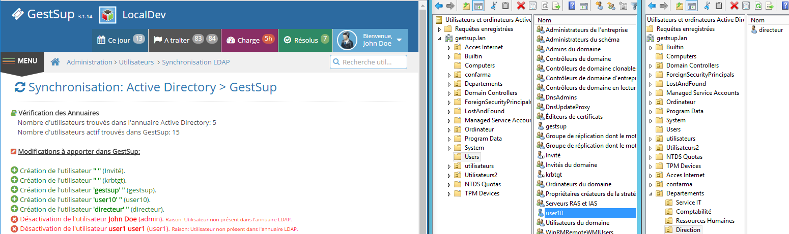

Je ne reproduit pas votre problème de mon coté, cf impression d'écran, pouvez vous nous donner votre version de l'application ou la placer dans votre signature.
- Sans titre.png (123.5 Kio) Vu 6728 fois
