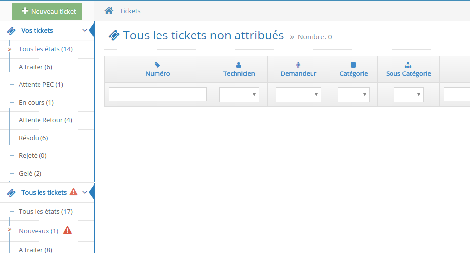

Posté : mer. 5 oct. 2016 11:32
par patrick.nedelec
Je pense reproduire le même problème, la liste nouveau tickets est vide alors que l'indiquateur compte 1 nouveau ticket.
Ci-joint le résultat de la requête "SELECT * FROM `tincidents` WHERE `technician` = 0"
La suppression de la ligne id 35 dans mon cas permet de résoudre le problème d'affichage.
