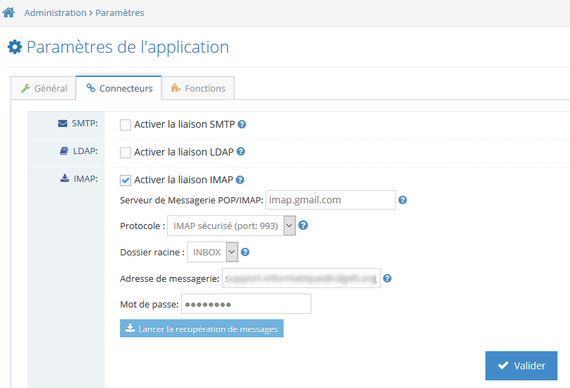

J'ai regardé de plus prêt, j'ai bien renseigné le connecteur imap. Par contre dans la FAQ, pour gmail, est renseigné uniquement le connecteur smtp.

merci pour la FAQ (je pense qu'il y a encore du copier coller à modifier)
Je pense que tout est bon, mais cela ne fonctionne pas pour moi.
