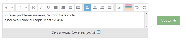

Serait-il possible, lors de l'ajout d'une résolution dans le ticket, d'avoir une option "Privée".
Cette option "privée" permettrait d'ajouter des informations plus sensibles, que l'utilisateur qui a crée le ticket n'est pas sensé voir, mais qu'on pourrais indiquer dans le ticket pour réutilisation ultérieure.
Exemple, la copie d'un mail envoyé à une société, un numéro de ticket lié, etc
j'ai ajouté un Screenshots de mon idée en attaché.
En tout cas, merci pour le programme, il est top et évolue très bien.

Cela doit être assez simple. Par contre il faudrait ajouter un petit champ dans ta base de donnée.
Ce champ vérifierais si le commentaire a été marqué comme "caché", si oui alors tu cache le message pour les autres personnes.
Si tu n' y arrive pas je me ferais un plaisir de t'aider.

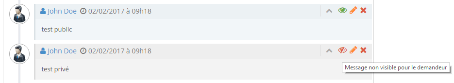

nous avons intégré la fonctionnalité en 3.1.17: Vous trouverez deux nouveaux droits associés:
ticket_thread_private
ticket_thread_private_button
