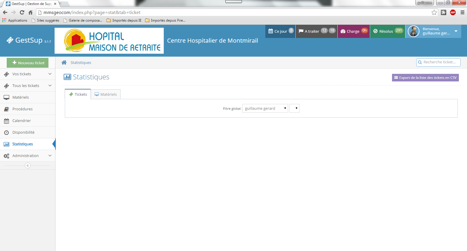

Bonjour, je n'arrive pas à afficher les statistiques dans gestsup.
Je suis en v3.1.7
je vous ai mis la copie d'écran en PJ
pb stat gestsup.png (160.86 Kio) Vu 11825 fois

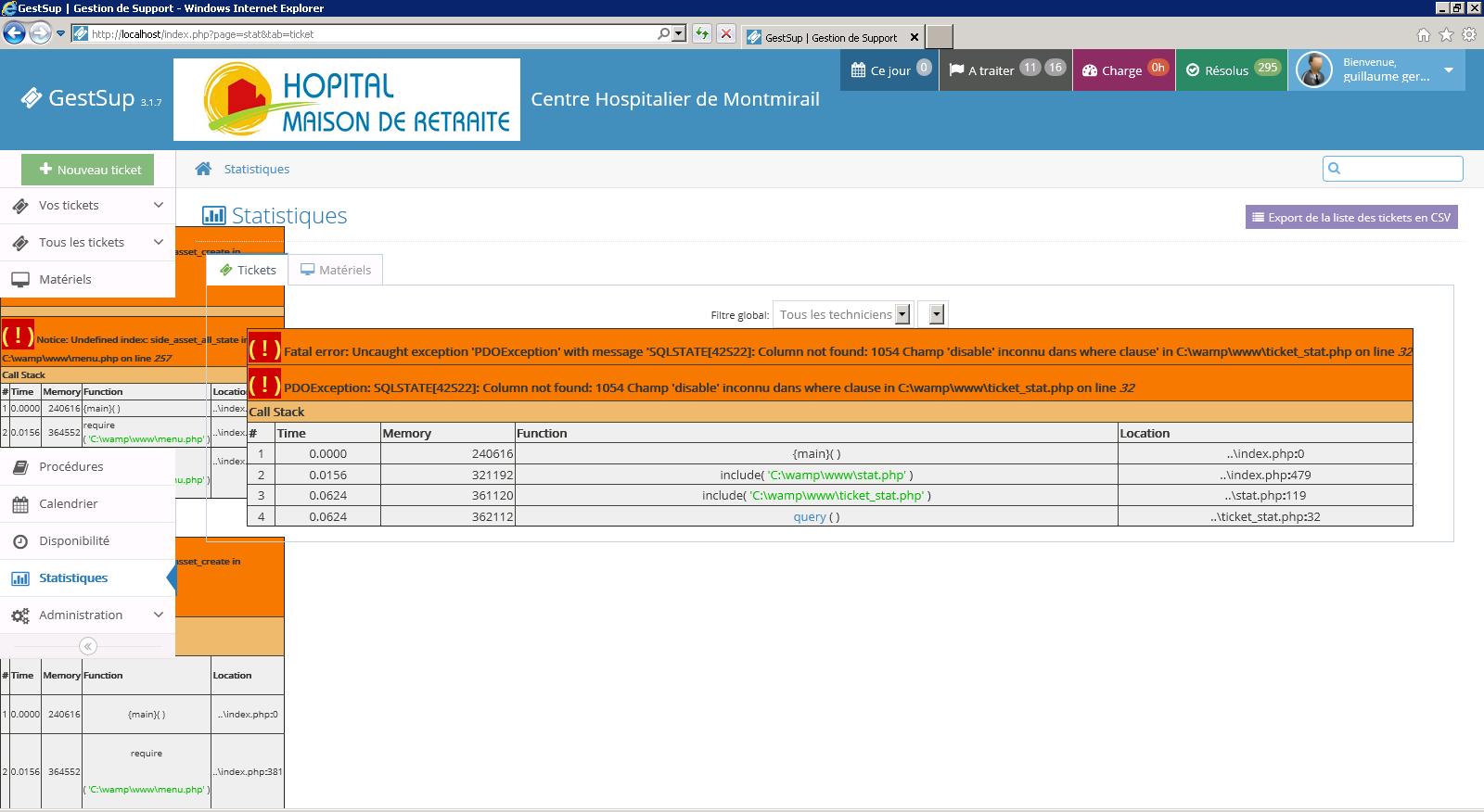

Pouvez vous passer en mode debug pr voir le message derreur.
tootoon08
Messages : 130
ci-joint
version 3.2.24
Debian 9
Maria db 10.1.48
Nous allons essayer de reproduire votre probleme, est ce une nouvelle installation ou avez vous migré via les patchs ?
Si c'est possible pouvez vous nous transmettre le code source de la page d'erreur, afin d'avoir le second message d'erreur en entier.

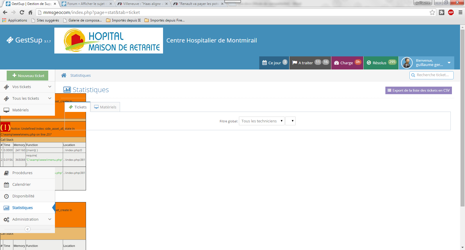

tootoon08
Messages : 130
Bonjour, j'ai toujours les mêmes erreurs
suite chgtmenuphp.jpg (158.78 Kio) Vu 11806 fois

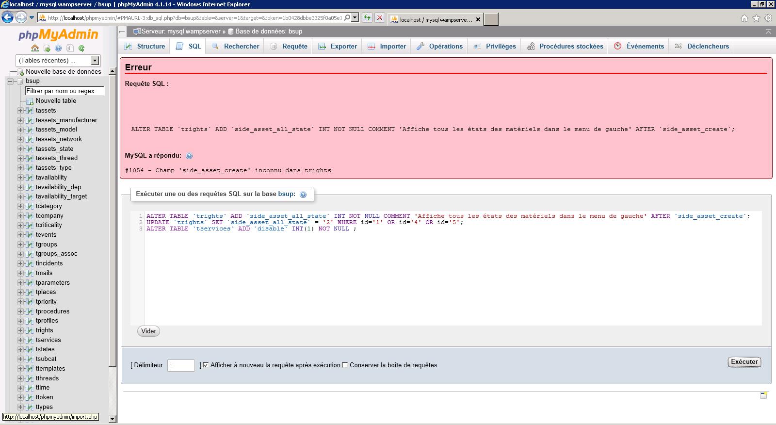

il semble que votre base de donnée soit corrompu, il a du manquer des patchs de mise a jour SQL, de ce que je voit il vous manque au moin les requêtes suivantes:
ALTER TABLE `trights` ADD `side_asset_all_state` INT NOT NULL COMMENT 'Affiche tous les états des matériels dans le menu de gauche' AFTER `side_asset_create`;
UPDATE `trights` SET `side_asset_all_state` = '2' WHERE id='1' OR id='4' OR id='5';
ALTER TABLE `tservices` ADD `disable` INT(1) NOT NULL ;
tester de les exécuter via phpmyadmin.
tootoon08
Messages : 130
j'ai essayé d'intégrer dans la base, j'ai un retour d'erreur.
Voulez-vous avoir une copie complète de la base ?
suite base corrompu.jpg (159.36 Kio) Vu 11788 fois
