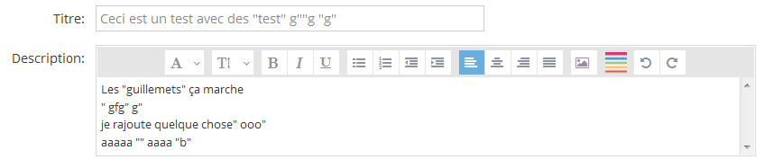

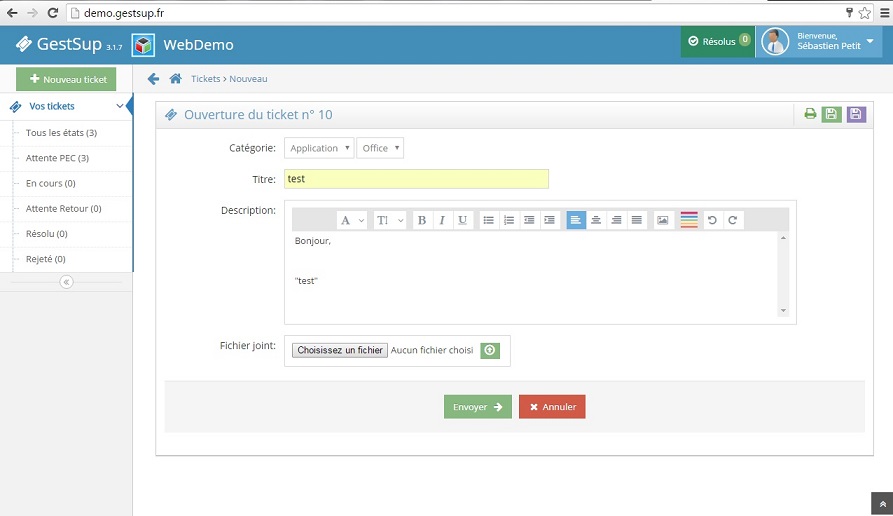

Désolé pour le retard ci joint les étapes testés sur le webdemo .
Création du ticket par l'utilisateur en utilisant les guillemets dans la description

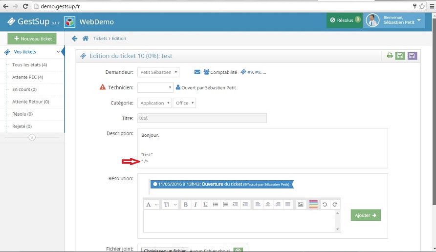

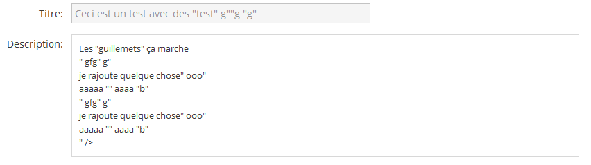

Une fois le ticket est enregistré on voit ces caractères ajoutés tout seul

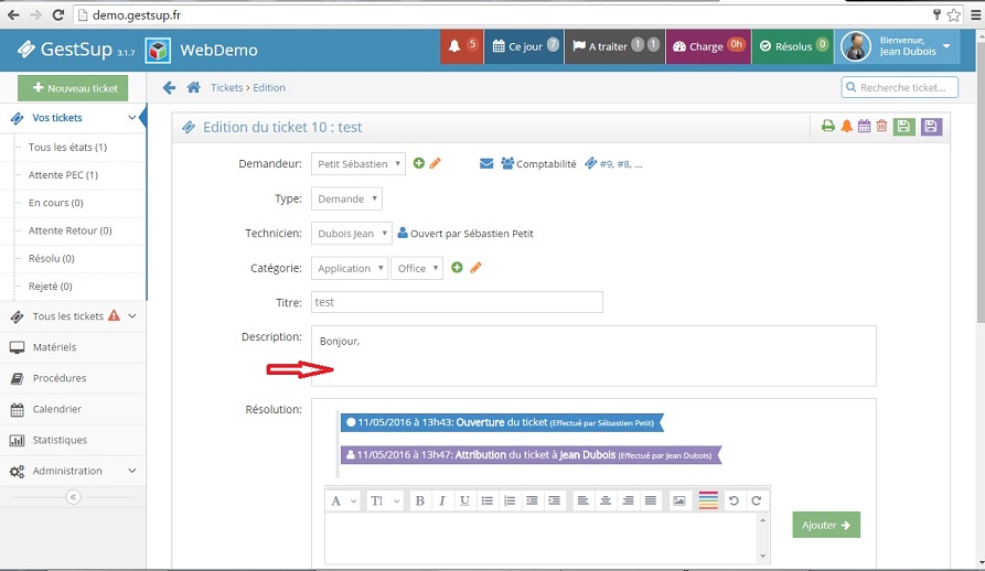

je me connecte avec tech et j'ouvre le ticket ca me donne la même image en haut ( test2 ) et une fois que je prend en charge le ticket ça donne ça , le contenu est perdu . ( ceci n'est qu'un test dans la société la description est assez longue lol )
