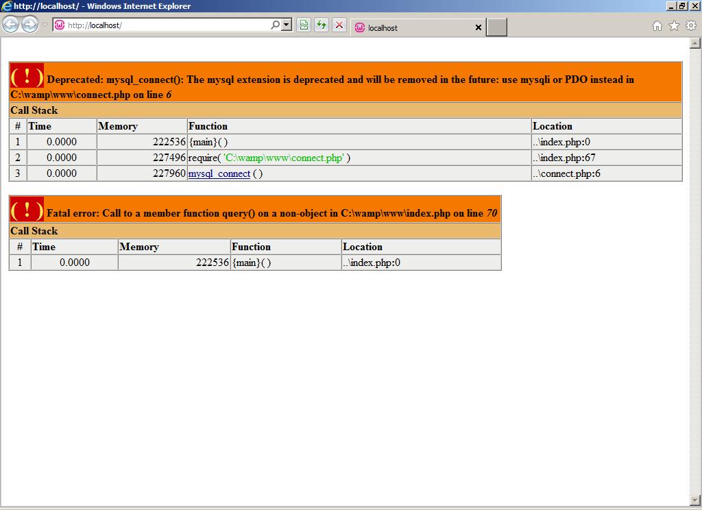

bonjour, j'ai fait l'installation de la beta 3.1.1 via le serveur gestsup.
Pas de probleme à l'install
par contre, depuis impossible d'accéder au localhost.
pouvez-vous m'aider.
erreur après 3.1.1.jpg (84.25 Kio) Vu 6263 fois

verifier que vous avez bien suivi la procédure de migration disponible dans la FAQ/
http://gestsup.fr/index.php?page=support
Le fichier connect à changer en PDO:

Messages : 9656
sinon la version 3.1.7 packagé passera en stable cette semaine.

ok, merci pour l'info, j'avais préalablement fait une copie du connect.php et du dossier upload.
Je vais les copier dans le www.

finalement j'ai tout supprimé et j'ai refait une instal propre.
Pour le moment, c'est bon sauf l'accès autre que localhost

tootoon08
Messages : 130
finalement tout est bon, réinstall dans la version ou j'étais 3.0.10, accès localhost OK, accès IP du serveur OK, j'ai injecté ma base OK
ne me reste plus que la résolution dns qui ne fonctionne pas sauf en modif du fichier hosts sur mon pc en local et ne me reste plus qu'a faire le script de sauvegarde et on sera très très bien !
Tout est bon, il me restera à changer de version un peu plus tard mais je profite déjà largement d'un outil tout à fait simple et conviviale et je vais pouvoir l'ouvrir à mes agents dans l’établissement pour qu'il crée eux même leur ticket d'incident.
Merci aux développeurs pour cet outil fort agréable !
