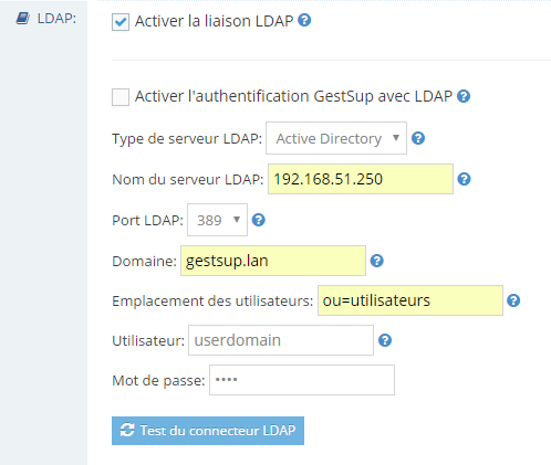

dans nom de domaine il faut mettre : tonnomdedomaine.fr ou .com (suffixe du domaine nécessaire soit .fr ou .com)
dans Emplacement des utilisateurs: OU=xxxx,OU=xxxx (uniquement les niveaux qui sont sous ton nom de domaine dans l'AD Seulement OU et rien d'autres)
Un user et mdp administrateur

avez essayer avec un autre utilisateur, ou essayer l'adresse IP du serveur:
- Sans titre.png (20.69 Kio) Vu 7983 fois
