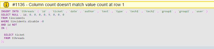

Mais en faisant la requête SQL pour passer de la 3.0.9 à la 3.0.10, je rencontre l'erreur suivante :
Erreur SQL 1136
Erreur SQL 1136
Je comprends bien que le nombre de valeurs n'est pas celui attendu, mais quelqu'un a-t-il une idée de la modification à apporter pour que la requête aboutisse ?

Même soucis ici. Du coup j'ai restauré mon backup pour revenir en 3.0.9.

J'ai également rencontré le même soucis suite à la mise à jour en 3.0.10 avec l'Erreur SQL 1136.
Par contre, la suite de la mise à jour SQL semble fonctionner.
Du coup je suis revenu à la version 3.0.9

J'ai eu le problème. En fait il manque juste un zéro ( ",0" pour être précis) dans le script.

J'ai exactement le meme probleme pouvez vous m'indiquer ou remettre le ',0' ? je ne trouve pas dans le script . Merci

bonjour,
dans le select null, ajouter a la fin ,0
fichier joint corrigé et OK
