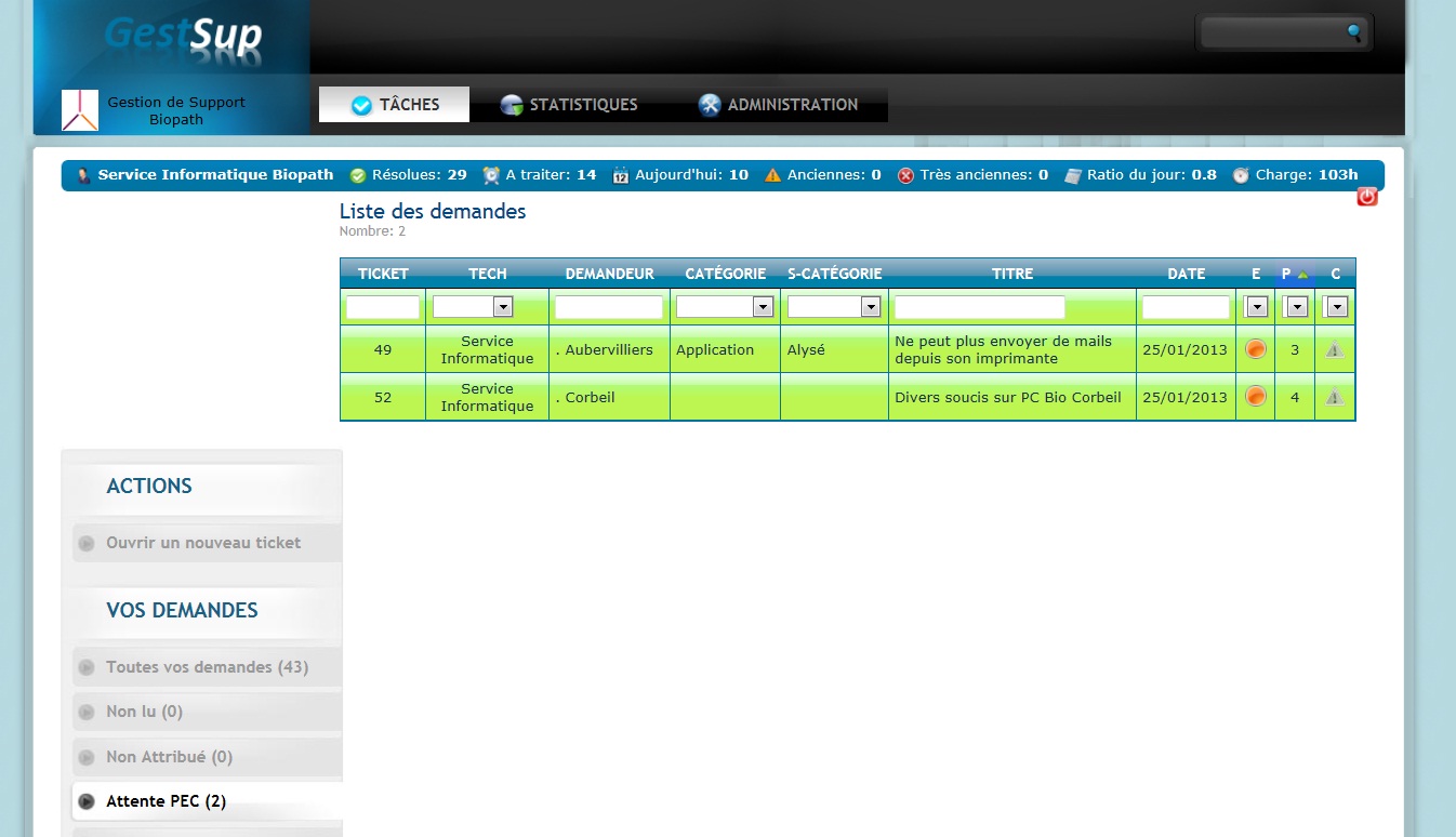

J'ai un nouveau soucis qui apparait regulierement depuis le ticket numero 20.
En effet, la mise en page des menu de gauche se decalle sous le niveau de ma liste de ticket; dans le meme genre le bouton de deconnexion se ballade hors de son cadre.
Le probleme se constate depuis toutes mes machines, depuis tout les comptes de type "technicien".
Y a t il une variable ou une ligne a modifié quelque part dans le code du programme pour figer ces elements ?
je vous joint un screenshot illustrant mon probleme.
merci par avance
GestSup 2.8 - Windows Serveur 2008 - Apache 2.2.22 - PHP 5.4.3 - MySQL 5.5.24 - VMware

bonjour,
je pense que c'est liée au nom d'utilisateur connécté affiché dans la barre utilisateur.
Pouvez vous essayer de réduire sa longueur pour testé ?
Si c'est bien cela je peut mettrait un contrôle sur la longueur du champ quit à couper le prénom p.nom.

good job!
j'ai renommer mon Service Informatique en SI; le problème semble corriger.
Merci ;)
