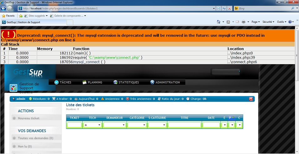

Bonjour tout le monde je suis nouveau j'ai connu se logiciel via le site web http://www.tech2tech.fr j'ai eux l'envie de le tester mais après téléchargement et installation je rencontre un problème un message d'erreur afficher en permanence dans le navigateur. Ci-joint une capture d’écran du message d'erreur .
merci d'avance pour votre aide

dans un premier temps vous pouvez supprimer les notification depuis WAMP, ensuite je suis intériorisé pour connaitre votre version de WAMP, que j'imagine avec une version très récente de PHP.

j'utilise Wampserver 2.5 la dernière version et je te confirme que le problème était du a cette version j'ai réinstaller la version Wampserver 2.4 l'installation est OK plus d'erreur.

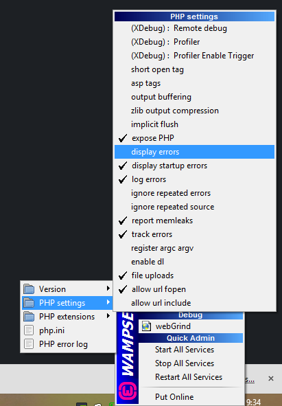

ok, c'est liée à la dernière version de php en attendant la désactivation du message c'est comme ça:
- Capture.PNG (28.94 Kio) Vu 8308 fois
