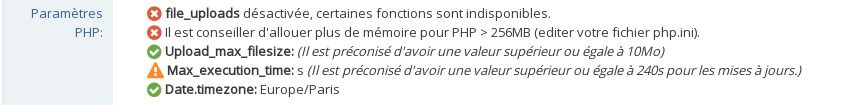

Il y a un soucis sur l'affichage des informations des paramètres PHP. Il ne récupère pas les infos du phpinfo. Je suis sous CentOS 6.5, j'ai PHP 5.3.3 et j'utilise la dernière version beta de GestSup 3.0.4.
Voici ce qui m'est affiché dans Administration->Système.
J'ai regardé le code, le problème provient de cette ligne du fichier system.php :
//case for old version php, php info tab is PHP CORE
if (isset($phpinfo['Core'])!='') $vphp='Core'; else $vphp='PHP Core';
Or, il n'y a pas de "Core" dans le tableau phpinfo qui est récupéré (peut être lié à la version du PHP sur le système CentOS ?).
La configuration php se trouve dans le tableau "HTTP Headers Information". Du coup, pour résoudre le problème, j'ai mis en commentaire la ligne ci-dessus et j'ai rajouté cette ligne :
$vphp='HTTP Headers Information';

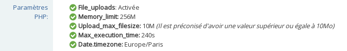

Cela permet de récupérer les paramètres PHP et j'ai bien les infos dans l'état du système :
