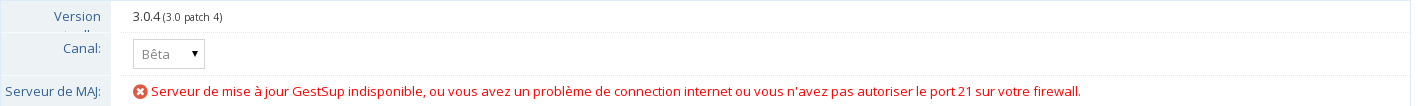

J'ai le même soucis (cf pièce jointe). J'ai essayé du serveur de me connecter avec un client FTP au serveur gestsup.fr et cela fonctionne.

J'ai l'impression que le problème est sur le ftp_nlist dans le fichier update.php pour le "check lastest version".
//check lastest version
$conn_id = ftp_connect($ftp_server,21,5) or die("Connexion au serveur FTP impossible (Vérifier votre connexion Internet et votre pare-feu sur le port 21)");
$login_result = ftp_login($conn_id, $ftp_user_name, $ftp_user_pass);
var_dump($login_result);
$contents = ftp_nlist($conn_id, "./versions/current/$rparameters[update_channel]/gestsup*");
var_dump($contents);
La variable $contents retourne FALSE alors qu'en ligne de commande, j'accède bien en ftp à ces dossiers et j'arrive à faire un listing de ces fichiers. La variable $login_result retourne bien TRUE

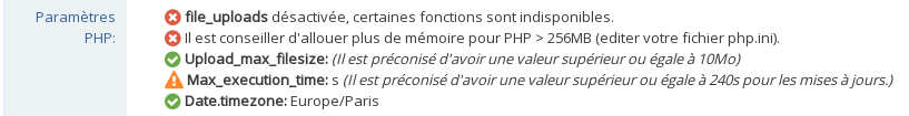

Je ne sais pas si ca peut etre lié, mais j'ai un soucis par rapport aux paramètres PHP. Dans "Administration"->"Système", il m'indique que l'option "file_uploads" est désactivée, qu'il est conseiller d'allouer plus de mémoire pour PHP > 256MB et que mon max_execution_time devrait être supérieur ou égale à 240s. Alors que j'ai bien fait ces modifications dans le php.ini. Et quand je vais voir le phpinfo(), j'ai bien le "file_uploads" à "On", le "memory_limit" à 256M et le "max_execution_time" à "240". Je pense que c'est un soucis pour récupérer les infos PHP, d'ailleurs, on ne voit pas la valeur du "Upload_max_filesize" dans le screenshot ci-joint. Mais je ne sais pas si c'est lié à ce problème. Pour info, j'avais eut un soucis pour upload le logo de ma société, j'ai dû le faire à la main car il ne l'avait pas upload sur le serveur.

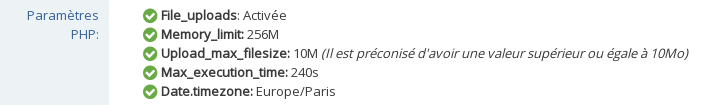

En faite, ça n'a rien à voir avec le problème de paramètres PHP.
J'ai corrigé le problème par rapport aux paramètres PHP à partir du phpinfo Flox mais j'ai toujours le meme problème par rapport à la MAJ.
Pour info, par rapport aux paramètres PHP, dans le fichier system.php, j'ai modifié la variable "$vphp" qui ne correspondait pas à "Core" qui n'existe pas.
J'ai mis ceci :
$vphp='HTTP Headers Information';
Au lieu de ça :
if (isset($phpinfo['Core'])!='') $vphp='Core'; else $vphp='PHP Core';
La configuration se trouve dans l'index "HTTP Headers Information".
Et j'ai bien un affichage correct désormais :
