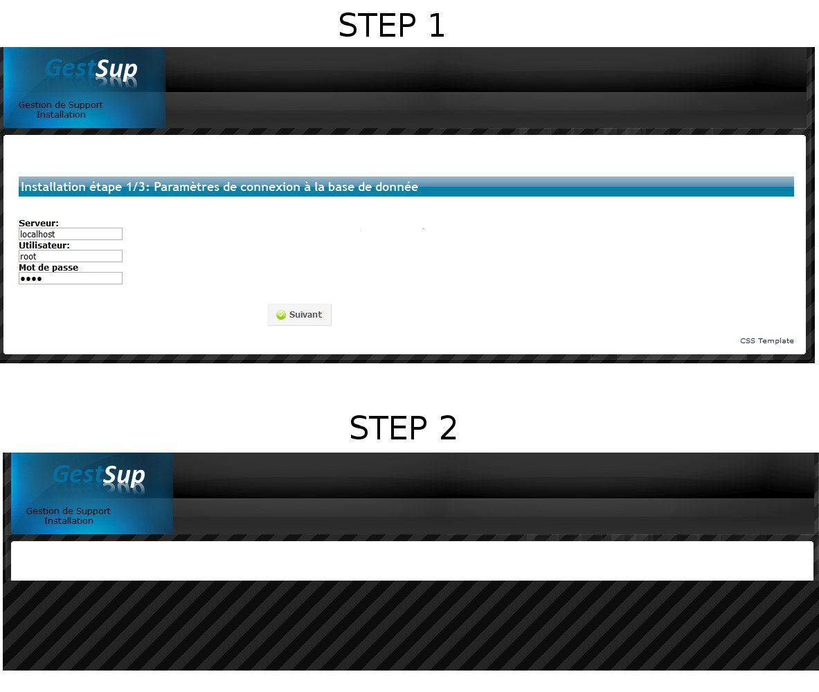

Bonjour à tous, Je vous écris avec un traducteur parce que je n'écris pas français, je déclare que ma connaissance est au format HTML CSS JavaScript, et, malheureusement, ne sont pas encore en mesure d'utiliser d'autres langues. J'ai installé le Wamp serveur virtuel et extraire le dossier GestSup "www" package. Quand je vais sur http://localhost/gestsup/install/ faire passer le message: Vous n'avez pas la permission d'accéder à / gestsup / install / sur ce serveur. Pouvez-vous m'aider s'il vous plaît. Merci d'avance!
Merci pour la réponse, en fait, je peux obtenir la page d'installation. Dommage que la deuxième étape de la page apparaît vide. Peut-être parce que j'utilise Windows 8? Je vous remercie!

Normalement pas de probleme avec windows 8, de base avec wamp aucun mot de passe nest necessaire.
Sinon verifier vos identifiants de base de donnee.

hello,
the php.ini file is in c:\wamp\bin\phpX.X.X\php.ini directory, but i think that the problem is not here.
Can you try to access to phpmyadmin web interface ? (http://localhost/phpmyadmin)
if you can, you can look in database list to find "bsup".
If you can't see the database, you muste create it name "bsup", and import sql file, in /gestsup/_SQL/squelton.sql.
Good luck

- Try another web navigator (Chrome or Firefox)
- Try to reload web page with cache at step 2 (CTRL + F5)
- Try to configure your host data manualy ("connect.php" in "www" directory)
- Check php_mysql: Activated
php_openssl: Activated
in your php.ini
in your php.ini
