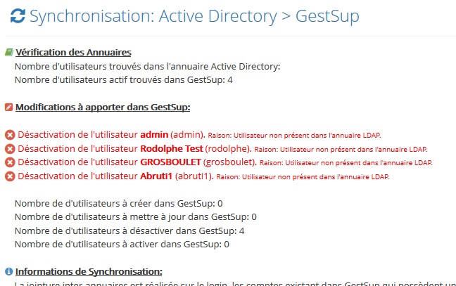

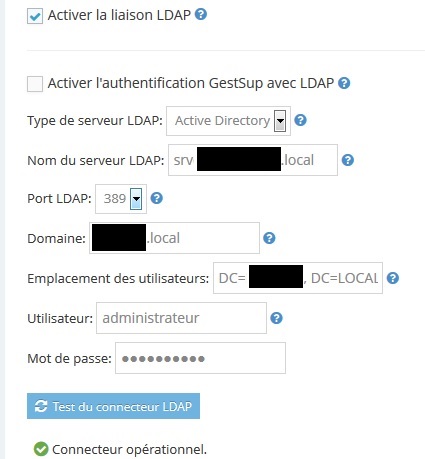

Et en PJ les screenshot du souci et de ma config
R3b00t
Messages : 3
Enregistré le : sam. 22 mars 2014 10:42
Et l'erreur:
effectivement pour le moment le connecteur ne permet pas de descendre dans des sous OU, il scan uniquement celle indiqué.
vous pouvez faire un nouveau post dans la section update afin que cette fonctionnalité soit ajouter.
