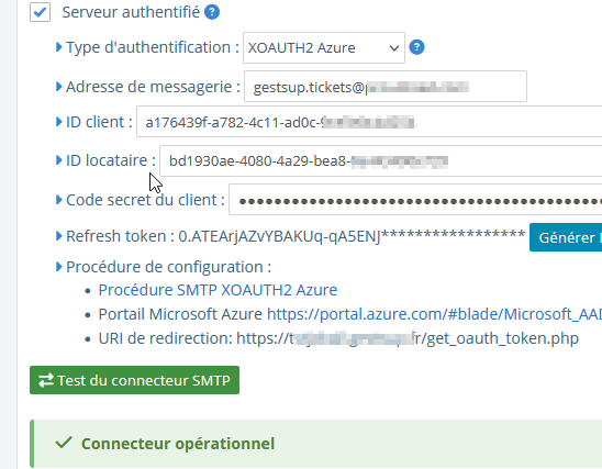

Posté : ven. 12 mai 2023 11:36
L'application Azure AD gestsup_smtp2 fonctionne correctement, je l'ai validée avec un autre serveur :
2023-05-12 11_30_47_screenshot_gestsup.png (34.82 Kio) Vu 3226 fois
Sur votre serveur Windows avez vous bien télécharger et configurer les certificats pour CURL dans votre php.ini (cf. procédure)
Avez vous des nouvelles entrées dans les logs d'erreurs Apache ou en mode debug dans l'application ?
Sinon essayer avec localhost en utilisant l'application "gestsup_smtp2", une modification de l'URL dans les paramètres Généraux GestSup est à réaliser puis se connecter sur le navigateur sur le serveur GestSup sur l'adresse http://localhost et regénérer le token.
