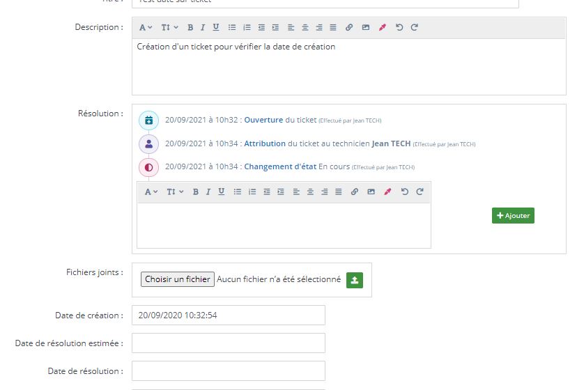

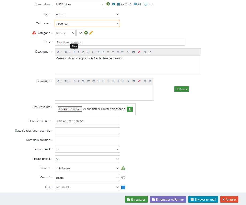

Oui le problème est le même sur la web démo :
1- J'ai créé un ticket :
2- Pendant l'enregistrement :
Après l'enregistrement la date est elle correcte ?
trx3n
Messages : 195
Oui.
Donc le problème est bien uniquement l'affichage de la date lors de la phase d'enregistrement uniquement.

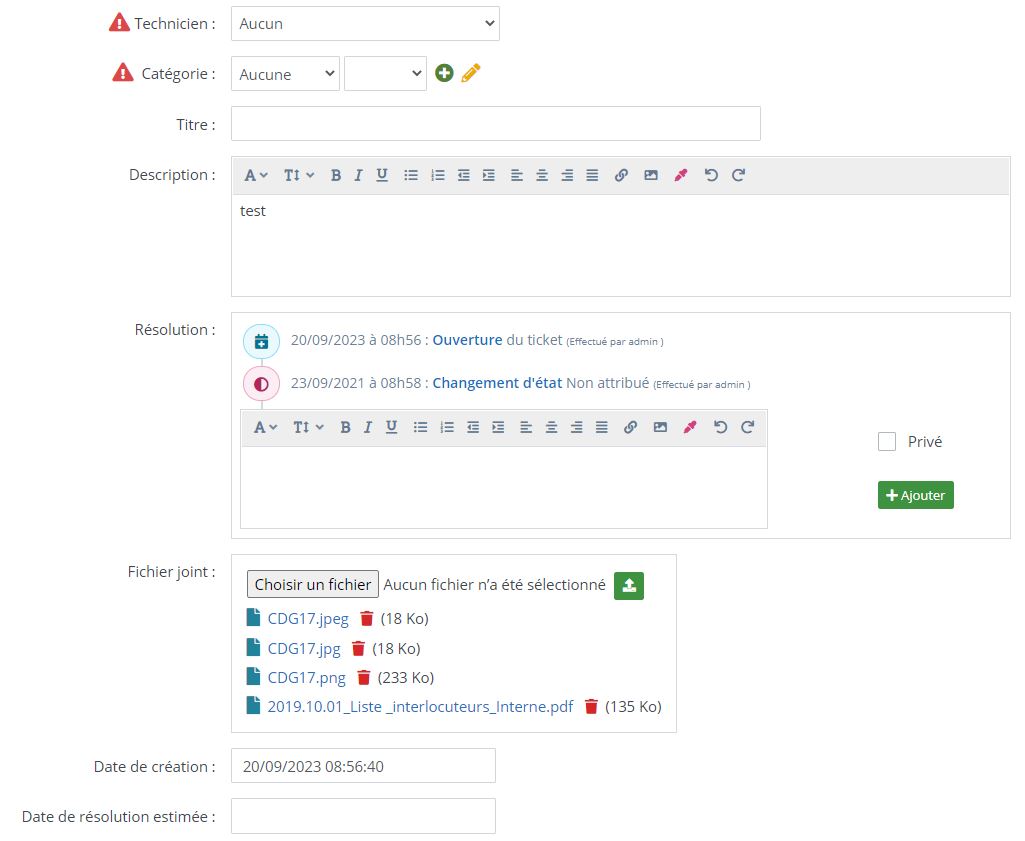

Oui mais cela change la date de création sur le ticket (de temps en temps).
Pourrez-vous tester le patch ci-joint sur une version 3.2.13 ?
patch_pour_3.2.13.zip
(15.71 Kio) Téléchargé 284 fois
trx3n
Messages : 195
J'installe le patch sur notre serveur de test demain matin pour que mes techniciens me fassent un retour mardi fin de journée.
Je vous tiens au courant.
Merci à vous.
Vous pourrez également tester la correction sur la webdemo.
trx3n
Messages : 195
Sur notre serveur de test avec le patch 13 nous avons le problème :
1- création d'un ticket par un technicien
2- ajout PJ et la date change ...
je ne reproduis pas le problème de mon côté sur une version 3.2.13, pourrez-vous indiquer les étapes pour reproduire le problème sur la webdemo ?
