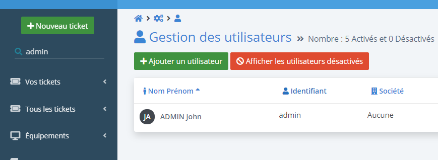

Par contre, une petite question au passage. je remarque que dans la partie gestion des utilisateurs, il n'y a pas de fonction de recherche.
il me semble qu'il y en avait une auparavant, ou je me trompe ?
Re: Problème BDD sur nouveau serveur
Posté : lun. 14 juin 2021 14:05
vous trouverez ci-après la fonction :
2021-06-14 14_04_31_screenshot_gestsup.png (26.97 Kio) Vu 5273 fois
