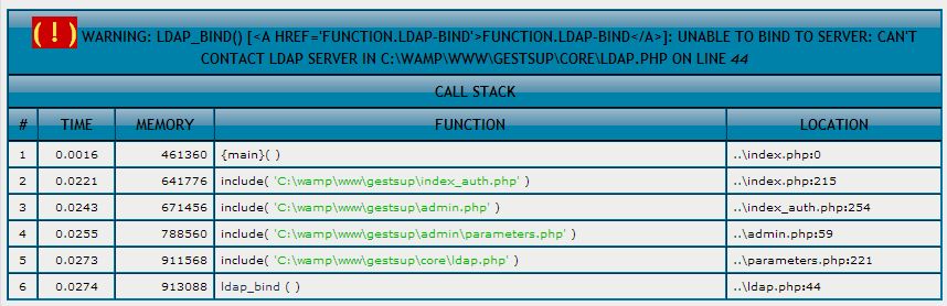

Même avec la nouvelle mise a jour 2.8 je ne peux toujours pas utiliser la base LDAPS.
Ci joint vous trouverez le message d'erreur que je rencontre.
J'ai bien configuré le serveur avec le port 636.

Bonjour,baptiste a écrit :Même avec la nouvelle mise a jour 2.8 je ne peux toujours pas utiliser la base LDAPS.
pouvez-vous me donner les references de votre annuaires LDAP sécurisé, afin que je puissent réaliser un environnement de test ?

le serveur sur lequel est mon annuaire est un windows 2008 R2, installé avec exchange 2010. la connexion avec le port 389 est désactivé, il faut utiliser le port 636 SSL.
Je suis allé voir sur plusieurs forum, le problème viendrait d'un certificat qui serait nécessaire pour se connecter au serveur.
