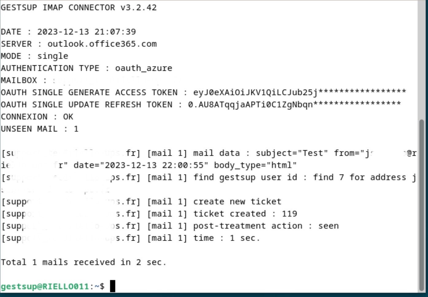

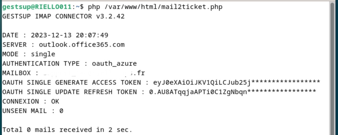

Pouvez-vous transmettre le résultat de cette commande avec le mode debug d'activé :
php /var/www/html/mail2ticket.php

Ci-dessous :
Et bien aucun ticket n'a été créé vous n'avez pas de mail non plus retransmettre une impression écran écran avec un mail non lu.

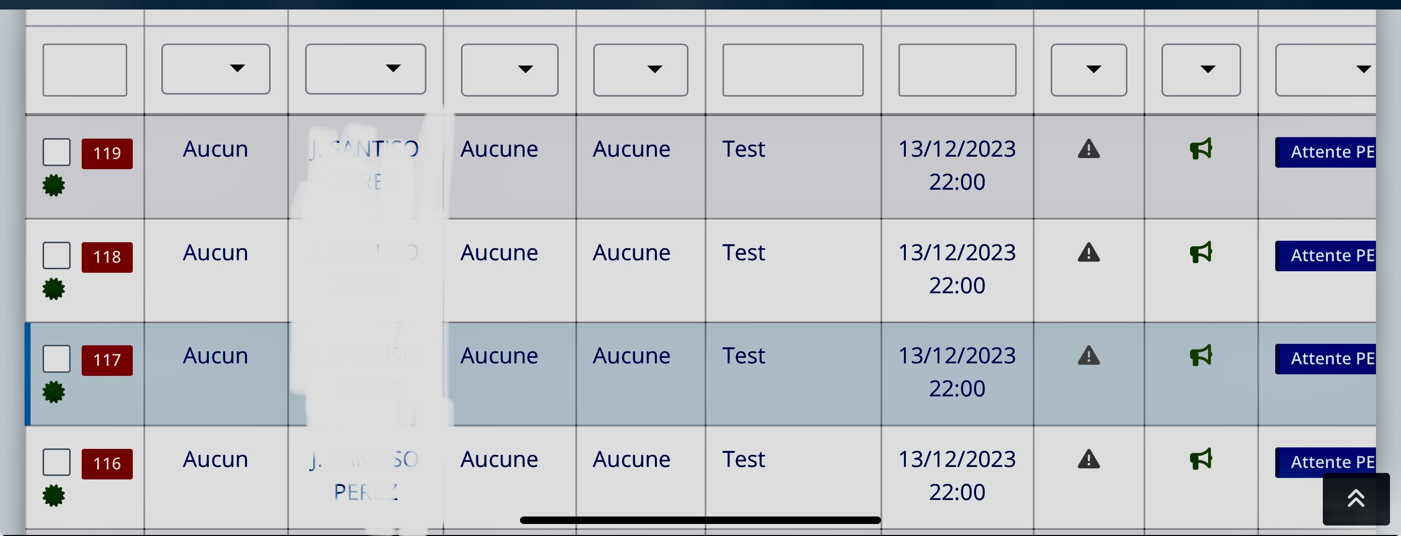

eliziox
Messages : 57
Exact.
J’ai refait l’essai avec un mail non lu en envoyant la commande manuellement le relevé se fait et le ticket est créé une fois
Relevé automatique ticket créé 3 fois
