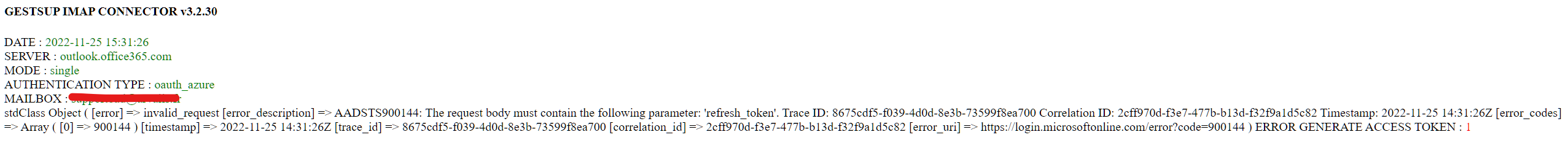

Après passage à la version 3.2.30, j'ai ce message d'erreur pour relever le courrier à partir de l'authentification AZURE:
stdClass Object ( [error] => invalid_request [error_description] => AADSTS900144: The request body must contain the following parameter: 'refresh_token'. Trace ID: a41fdaf3-60ed-4cfb-940e-5752b8a8aa00 Correlation ID: 0abfeeb8-af46-4c73-a534-d64c328b6b39 Timestamp: 2022-11-25 14:07:47Z [error_codes] => Array ( [0] => 900144 ) [timestamp] => 2022-11-25 14:07:47Z [trace_id] => a41fdaf3-60ed-4cfb-940e-5752b8a8aa00 [correlation_id] => 0abfeeb8-af46-4c73-a534-d64c328b6b39 [error_uri] => https://login.microsoftonline.com/error?code=900144 ) ERROR GENERATE ACCESS TOKEN : 1
Merci de votre aide.

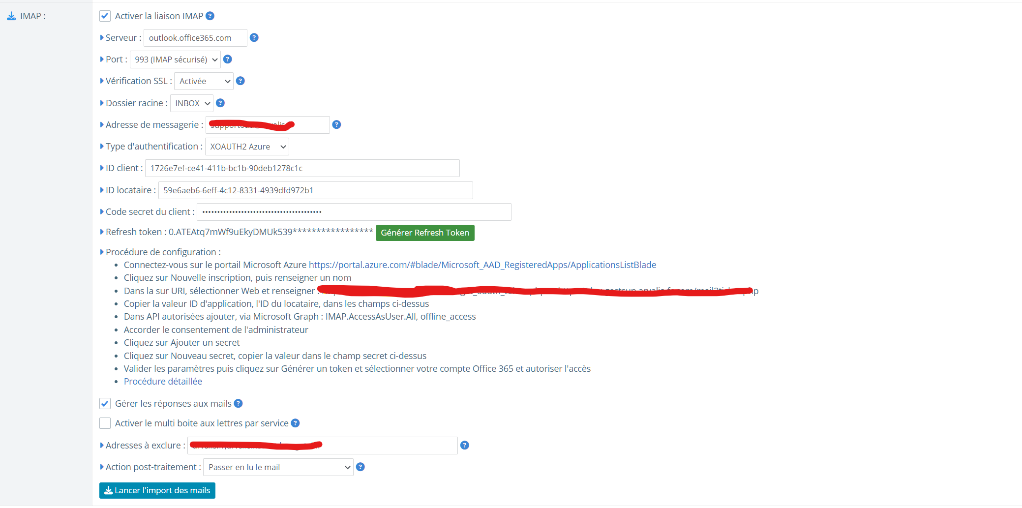

Avez vous essayer de ré générer le token du connecteur imap ?
Merci de transmettre également une impression écran de la configuration de votre connecteur ?

Oui, le token a été regénéré sans message d'erreur.
- capture.png (195.38 Kio) Vu 3851 fois
Après régénération du token le message d'erreur est identique ?
Transmettre une impression écran du résultat de l'import.
gwenguillaume
- Gsup LEVEL 1
- Messages : 28
- Enregistré le : mar. 8 nov. 2022 11:45
Oui:
- capture2.png (73.1 Kio) Vu 3849 fois

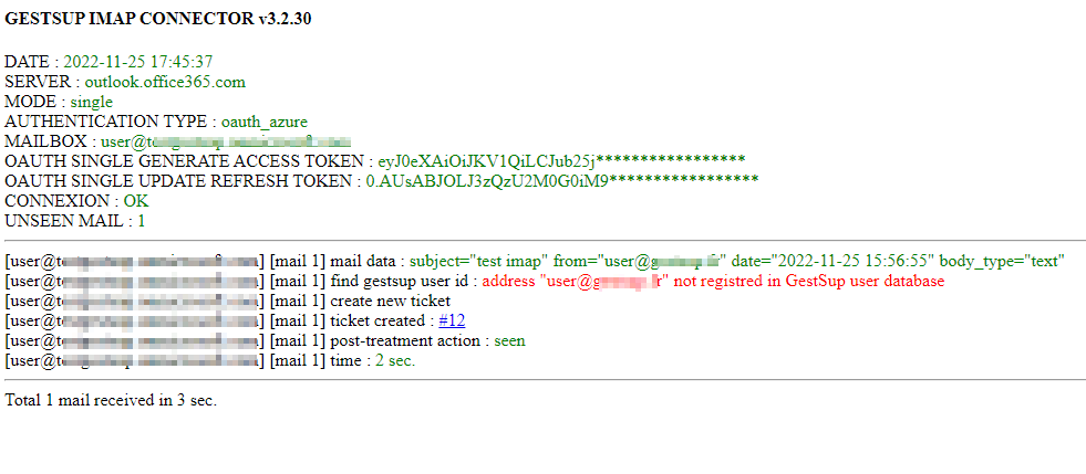

J'ai refais une validation de mon côté et cela fonctionne correctement :
Pouvez-vous essayer de retélécharger le patch 3.2.30 puis d'écraser les fichiers sur votre serveur et vider le cache de votre navigateur.
Si le problème persiste essayer de recréer l'application Azure en suivant cette procédure :
