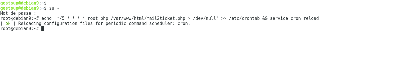

hamza
Messages : 33
Enregistré le : sam. 10 avr. 2021 20:03
Même après avoir utiliser le commande sur l'image ci-jointe, je ne reçois plus de mail

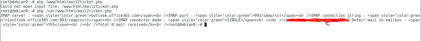

En ligne de commande, que retourne la commande suivante :
php /var/www/html/mail2ticket.php

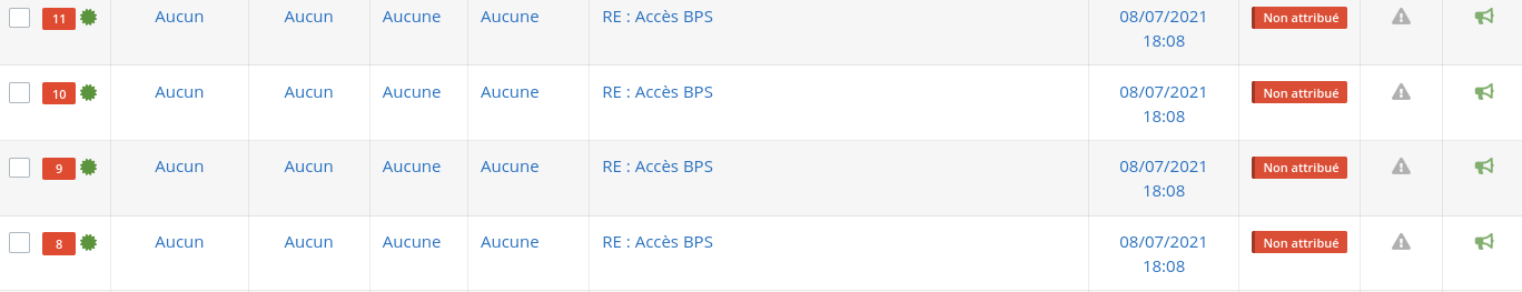

et maintenant ça m'envoie en quadruple,
Voici un exemple
Tout fonctionne correctement vous n'avez pas de mail non lus dans la bal donc pas de ticket. Sur la capture précédente.

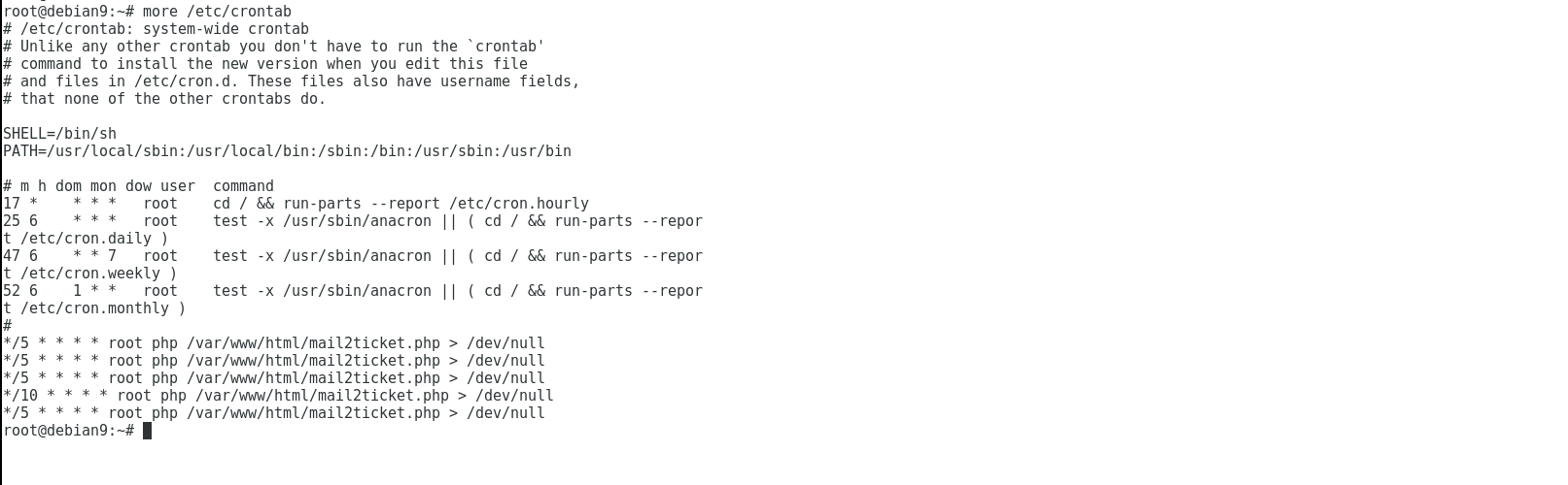

Concernant les ticket en 4 fois transmettez le résultat de cette commande :
more /etc/crontab

Messages : 33
Voici la capture d'écran,
Cdt,
Vous avez planifié 5 fois la relève toutes les 5 minutes, c'est pour cela que vous avez plusieurs tickets créés.
Conserver une seule ligne de relève dans le fichier crontab et redémarrer cron pour la prise en compte.
